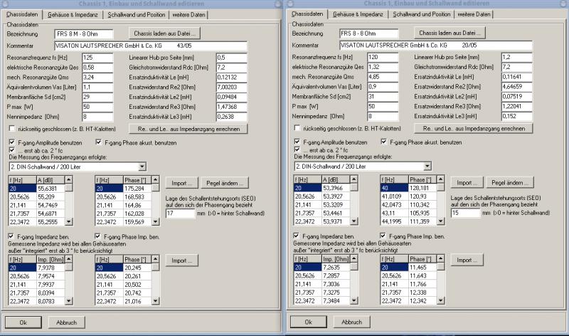

    Edit : warum muß es der FRS8M sein? - Der hat zwar einen höheren Wirkungsgrad als der FRS8, aber kann viel! weniger Hub, und asuf das kommt es ja im Bassbereich an.....

      Hmm, laut Boxsim haben sowohl FRS8M als auch FRS8 0,5mm linearen Hub. Xmax liegt bei beiden bei 2,5mm...
        Stimmt, irgendwie war mir mal so als ob.....
        Habe geschaut, die daten, die beim Boxsim 1.13 dabei waren, sind doch anders......
        Na gut, wieder was dazu gelernt
        Gruß Jörn
          Der Unterschied der beiden Typen liegt in erster Linie am unterschiedlich dimensionierten Antrieb!
          Der lineare Hub ist bei beiden laut Schwingspulendaten wirklich der selbe (Polplattenstärke von 4 mm und Wickelhöhe von 4,5 mm ergeben ± 0,25 mm, nach PA-Maßstäben ± 1,25 mm).
            Jepp, im neuen Boxsim ist es auch korrigiert, auf der Webseite auch...

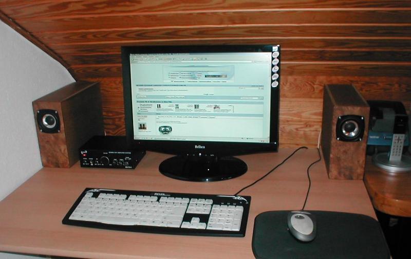

                        muss es denn ein Horn sein?
                        Geht den auch ne Mini TML?
                        So was wie diese hier im Bild zu sehen,
                        nur mit dem FRS8 sollte auch gehen.
                        Hier der Thread dazu:
                        http://www.hifi-forum.de/viewthread-104-16611.html

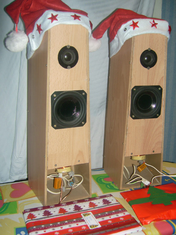

                          Sowas vielleicht?

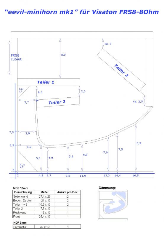

                            Es gibt da noch ein kleines FRS8 Horn
                            ( bzw. Kritiker würden sagen das ist kein richtiges Horn sondern eine: TML, Hornkehle, oder sonst was )
                            Ob es gut funktioniert und klingt, kann ich nicht sagen.

                              Moin Rotel,
                              dieses Hörnchen hatte ich schon in der 1sten Antwort verlinkt
