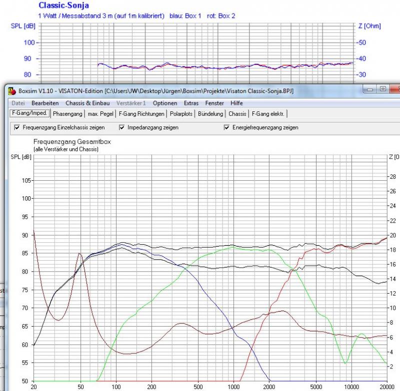

    Ich habe mal ein paar Fragen zu der o.g. SW.
    Hat schon mal jemand gemessen, wie genau diese Simulation ist?
    Mich würde mal interessieren, wie das elektrische Ersatzschaltbild des Gehäuses aussieht, und inwiefern die Anordnung der Chassis auf der Schallwand eine Rolle in
    der Simulation spielen. Das ist mir überhaupt nicht klar. Bei Kalotten ist es egal.
    Es könnten doch nur Chassis in Frage kommen, die rückwärtig offen sind, oder?
    Ich dachte immer, das bei Gehäusen einzig und allein das Nettovolumen der entscheidende Parameter ist, und bei Bassreflexgehäusen noch zusätzlich die Fläche der Bassreflexöffnung und die Länge der Öffnung. Aber das die Anordnung eine Rolle spielt, ist mir neu? Weiß jemand von euch mehr ?
      Die Ergebnisse reichen von sehr genau bis komplett daneben. Leider weiß man das vorher nicht .
      Bei der Anordnung der Chassis kommt es nicht auf die Effekte HINTER der Schallwand an (da wäre es tatsächlich mehr oder weniger egal), sondern hauptsächlich um die Effekte AUF der Schallwand. Sprich: Kantenreflexionen und Baffle Step. Außerdem die Interferenzen zwischen den Chassis unter Winkeln.
        Sowas hatte ich fast befürchtet. Also kann man sich gar nicht darauf verlassen, was dort so als Ergebnis rausflattert. Wäre da PSpice nicht die bessere Alternative? Es gibt wohl eine kostenlose Studentenversion. Hat jemand das schon einmal probiert?
          Nunja, es kommt darauf an was du möchtest.
          Gerade was Kantenreflexionen und generell Schallwandeinflüsse anbelangt ist Boxsim ein sehr mächtiges und genaues Tool. Soll heißen, du kannst mit der Schallwand und er Positionierung der LS rumspielen und siehst, was dabei passiert.
          Zur Weichenentwicklung ist Boxsim auch extrem praktisch, steht und fällt aber mit den Eingangsdaten. Im Idealfall sind das selbst gemessene Daten der Chassis im endgültigen Gehäuse. Dann ist Boxsim so genau, dass man sich Nachmessen im Prinzip sparen kann.
          Mit den Visaton-Datensätzen kann man die ungefähre Richtung anpeilen und teilweise sehr gut treffen, teilweise aber auch ziemlich danebenliegen.
          Zu deinen sonstigen Fragen: Probiers einfach in Boxsim aus .
            • 29067
            Komplett daneben habe ich noch nie gesehen. Sehr genau bei Al 200, Al 130 und KE oder G 20.
                  Das ist wirklich schon richtig gut für eine Simulation.
