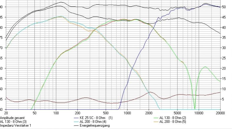

      Trennung liegt genau bei 1,5khz, find ich mit WG O.K..
      Kann in verbindung mit den 20er nicht schlecht sein.
        dann schau mal sein maxpegel an...
        2k für ein 25er mit wg ist ok.

          Die Trennung liegt bei 2000.Weil die 2 TT sich addieren.
          Wenn man den HT mit der 130er Datei eingibt, ist der max-Pegel deutlich höher. Das mit den 2 Dateien ist immer wieder doof.
            Ich meinte in der originalversion!!!
            Weil Jama meinte trennung wäre zu niedrig.
              • 28345
              Ich meine auch die Originalversion. Du darfst nicht die untere Kurve der TT nehmen, sondern 6 dB mehr. Also die obere Kurve beider TT. ich komme da auf etwa 1700.
              Da ist nix zu niedrig, man muss nur die richtige Datei nehmen und richtig ablesen. Die Studio 1 trennt bei 1500, ich auch bei der Concorde KE WG.

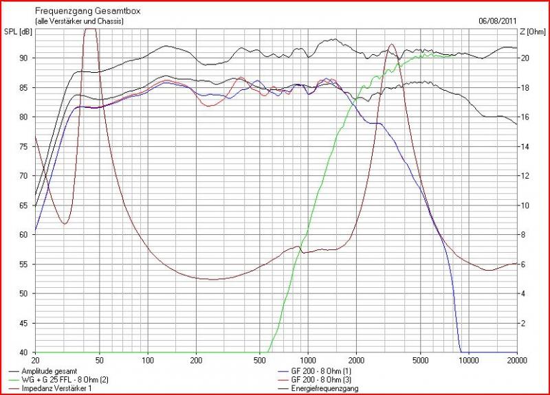

                Ich komme immer auf 1,5 khz.
                Nämlich:
                HT in weiche verbindung trennen, projekt als referenz dann Ht wieder dazu.
                Die gestrichelte linie mit kreuzung HT ist für mich TF, oder???

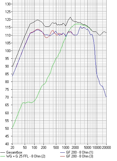

                      Das geht schneller hier:
                      So musst du es machen, dann kommst du auf 2700 bei der Concorde. Bei deiner Methode auf 2200. Immer, wenn 2 Chassis parallel laufen, und auf nur eines treffen, gilt die "obere" Kurve des addierten Schalldruckes, also + 6 dB.
                      Hier musst du die grüne Linie beider MT nach oben "schieben" an den Gesamtschalldruck.
                      Kapiert? Oder muss ich die Ausbildereignungsprüfung wiederholen?
                        ...Hier musst du die grüne Linie beider MT nach oben "schieben" an den Gesamtschalldruck.
                        Genau das passiert doch, wenn das Projekt ohne Hochtonzweig als Referenz markiert wird...

                        Wichtig dabei ist aber dass nicht nur der Hochtöner selbst, sondern, aus Sicht des Verstärkers, der ganze Weichenzweig spätestens noch vor dem ersten Parallelglied rausgenommen wird!
                        Edit: Satz ist mist...
                        Zuletzt geändert von Chaomaniac; 07.08.2011, 07:53.
                        • Violoncello
                          • 11.07.2010
                          • 641
                          Wieso das? Ein Parallelglied verändert doch dann lediglich die Impedanzkurve und nicht den F-Gang des Mitteltöners ???
                            Hast recht.
                            Hab das durcheinander gebracht. Wenn man eine reale Box ohne HT betreiben will, sollte man noch vor dem ersten Parallelglied auftrennen, damit man sich keinen Kurzschluss einfängt.
                            Für die Simu ohne Impedanz macht das wirklich keinen Unterschied.
                            Gut aufgemerkt!
                              • 28345
                              Darth und Chaomaniac, ihr liegt richtig - und ich daneben. Ich hatte die darthsche Methode nicht probiert.
                              Also 1500.
