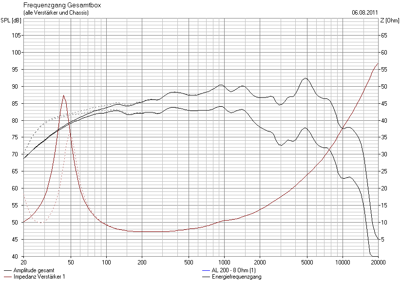

              Die Fb die Visaton bei BR-Boxen angibt bezeichnet allerdings nicht die Resonanzfrequenz im eingebauten Zustand, sondern die Abstimmfrequenz des Helmholtzresonators. Und die liegt sinnvollerweise deutlich unter der (Einbau-)Resonanzfrequenz.
              Hallo Violoncello,
              klar, da hast du Recht , die Abstimmfrequenz liegt immer unterhalb der Einbauresonanzfrequenz. Die wiederum liegt aber immer über der Freiluftresonanz des Töners. Was ich nicht verstehe ist, das die Abstimmfrequenz des Resonators (Angabe von Visaton) unterhalb der Freiluftresonanz des Chassis liegt. Der Resonator kann doch nur verstärkend wirken, aber doch nicht eigene tiefe Frequenzen erzeugen. Vom angegeben Chassis können die jedenfalls nicht kommen, die Dämpfung ist zu gross unterhalb der Freiluftresonanz.
              Gutes Beispiel ist der AL 200 8Ohm
              Die Freiluftresonanz liegt bei 32 Hz. Lt. Visaton sind in einem Bassreflexgehäuse mit einem Nettovolumen von 70l soll der Bassbereich bis 27 Hz reichen. Das verstehe ich noch nicht ganz .

                Es ist ja nicht so, dass ein Chassis unterhalb der Resonanzfrequenz gar nicht mehr spielt, vielmehr fällt es im Idealfall mit 12 db pro Oktave ab. Um diesem Abfall entgegenzuwirken, benutzt man in der BR-Box einen Helmholtzresonator, der bei der Abstimmfrequenz einen Pegelboost bewirkt - je nach Situation bis zu 6 db.
                Zur Verdeutlichung in der Anlage die Simu eines AL200 in 70l geschlossen (durchgezogen) und BR (gestrichelt) mit Abstimmfrequenz fb bei 27 hz wie von Visaton vorgeschlagen.

                  Darüber hinaus reduziert der Resonator den Hub des Töners, weil sich das Luftvolumen im Resonator gleichphasig mit der Membran bewegt. Unterhalb des Spektrums, welches der Resonator verstärkt, ist er dann ein akustischer Kurzschluss und wirkt nicht mehr hubreduzierend. Deshalb ist besonders bei nicht allzutiefen Abstimmfrequenzen ein Subsonicfilter ganz sinnvoll.

                    danke für die Mühe. Hätte nicht gedacht, daß der Unterschied doch 10dB beträgt.

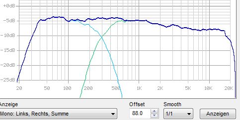

                              Sooo viel Volumen muss der GF200 gar nicht haben, der kommt auch gut in 40-45 Litern klar. Bei Musik (Heimkino ist wieder was andres) ist unterhalb 35-40 hz sowieso nix mehr los, also reicht eine Abstimmung zwischen 30-35 hz. Aber in jedem Fall einen Subsonic setzen!
                              Es macht dem GF natürlich auch nix aus, soviel Volumen zu haben, wenn der Platz egal ist kannst du es auch so machen . Aber merke: Je tiefer die Abstimmung desto größer der Membran-Hub im Nutzbereich desto geringer der Maxpegel.
                                • 28732
                                Genau so ist es. In der Concorde hat jeder (Al 200 - fast identisch) 45 L.
                                Im Anhang gemessener Frequenzgang der geschlossenen Box am Hörort. Mehr braucht man nicht für Musik. Bei 29 Hz schwingt mein Hörsessel mit. Und vieles mehr. Der Raum hat 45 m²!
