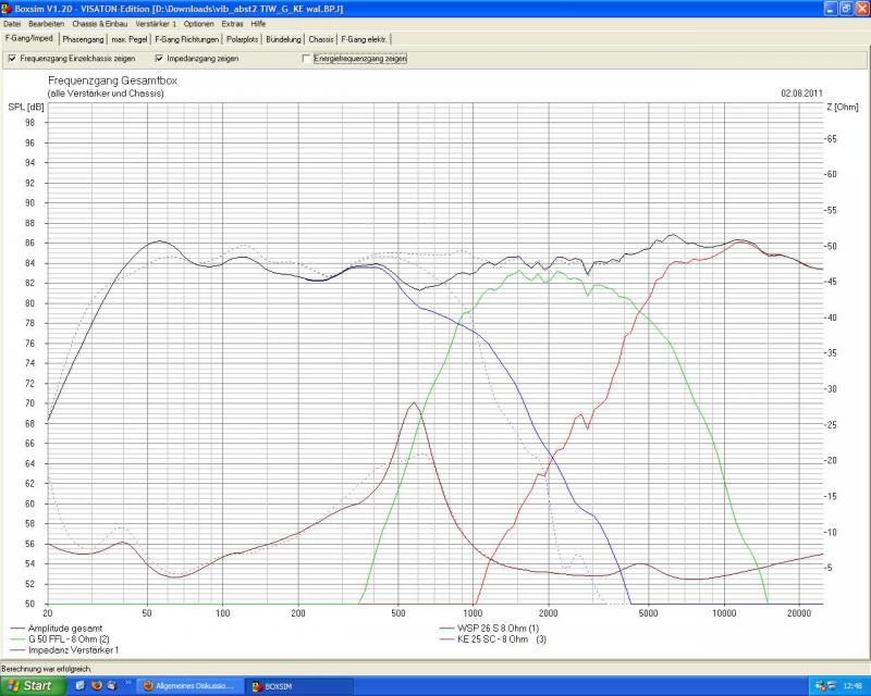

      wo ich ja immer noch ned durchblicke ist.
      im frequenzverlauf boxsim nach der weiche von heut nachmittag sieht der TIW top aus und es ist quasi waagrecht. wenn man aber den wsp reinhängt geht der tiefe mittelton trotzdem auf....
      hmmmm...
      Sieh Dir mal die Impedanzverläufe beider Chassis ohne Beschaltung an, der WSP26S hat noch nen Impedanzkontrollring verbaut, ein Kupferring auf der Polplatte, der dafür sorgt das die Impedanz des Chassis nicht übermäßig seine Werte ändert über die Frequenz, sozusagen ein Korrekturelement, das der Schwingspuleninduktivität entgegenarbeitet. Der TIW hat so eine Maßname nicht, der ist ja eh eher als SUB-Chassis konzipiert worden, und da interessiert der Impedanzgang bei höheren Frequenzen nicht mehr, da bis in diese Regionen die Impedanz eh künstlich über die Weiche angehoben wird um keine Leistung mehr zu ziehen in diesen Bereichen, somit wird das Chassis in diesen Bereichen einfach leiser (oder über Aktivmodul). Nachdem die Weiche abhängig von der Impedanz der angeschlossenen Chassis arbeitet weist Du jetzt warum es über 500Hz so relativ große Unterschiede gibt. Wenn alles so einfach wäre könnte man einfach verschiedene Chassis an ne Uni-Weiche hängen und glücklich sein, ist es aber halt leider net ne.
