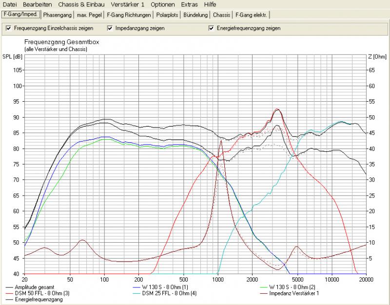

              Skyline DSM, wenn Du sie gebaut hast, könntest Du dann mal im laufenden Betrieb testen was hörmäßig passiert wenn Du den 1,5Ohm Widerstand am Eingang der Mitteltönerweiche überbrückst? Bin gespannt ob der Mittelton einfach nur etwas lauter wird oder mehr in Richtung agressiv. Hatte die Skyline DSM mal Simuliert und diesen R dann in Boxsim gebrückt was einen heftigen Überschwinger und Frequenzganganstieg am oberen Übertragungsende der DSM50 mit sich brachte. Wenn das in der Realität auch so wäre dann wäre es sinnvoller den Widerstand am Ausgang der Weiche anzupassen (weis jetz nimmer was da passiert ist bei Veränderung, der gesehene Widerstand für die Frequenzweiche ändert sich halt und das hat natürlich auch Einfluss auf den Frequenzgang). Hast Du das Projekt mal in Boxsim eingehakt und ein wenig damit gespielt?

                "...Hatte die Skyline DSM mal Simuliert und diesen R dann in Boxsim gebrückt was einen heftigen Überschwinger und Frequenzganganstieg am oberen Übertragungsende der DSM50 mit sich brachte..."
                meinst Du diesen hier?...
                  Jaaaa, Impedanz knapp über 1Ohm

                    erst dachte ich, einen Fehler in der Simu zu haben, aber wer will, kann ja noch mal gucken... eine Alternative wäre eine andere Weiche, wie sie momentan bei mir spielt...
                      mann könnte es so machen:
                      ( für die schaltung von dsm50 und dsm 25 hab ich walwals schaltung genommen...)
                      ah ja, die simu öffnet sich nur mit boxsim 1.20.

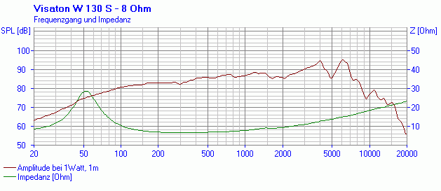

                            das gibt nix .
                            w130s ist nicht wf13 und beide TT haben ein gemeindes gehäuse nach bauplan.
                            der MT ist getrennt...

                              Für mich sieht das aber nicht nach einem gemeinsamen Gehäuse aus
                              http://www.visaton.de/bilder/zeichnu...skyline_tz.gif
                              Und die Weiche sollte eigentlich angepaßt sein, denn auch hier werden die W130 S verwendet.
                              http://www.visaton.de/vb/showthread.php?t=5808
                              Ich baue keine "Skyline" mit W130S, sondern die "Skyline DSM"
