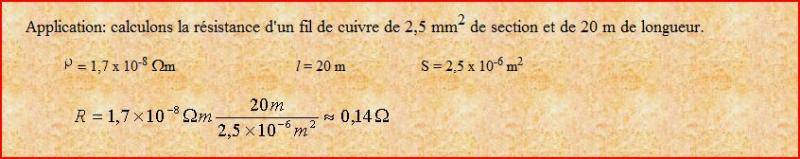

                        Kabelwiderstand ist pfui. 0,2 Ohm schafft man mit 4 m 0,5 mm Kabel, wer macht denn so was?
                        So ein Verstärker ist auch pfui.
                          20m 2,5mm2 machen 0,14ohm--> 8m (2 mal 4) machen 56 milliohms...
                          sowiso wenn ein verstärker 3,2 ohms aushalt dann wird er sicher nicht mit 3,1 durchbrennen...
                          solche überlegungen sind total irre.
