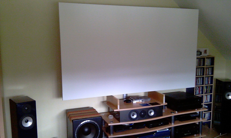

Couplet statt Aria als Front
    • 5956

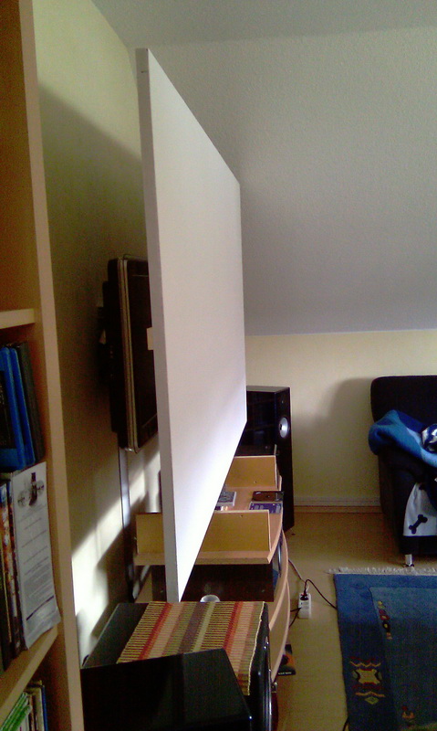

    Damit ihr mal seht worum es geht.
      • 28815
      Yoogie
      Das Material ist unwichtig. Der Al kann tiefer, mehr Pegel und weniger Klirr untenrum. Beim Vergleich der Klirrwerte ist im oberen Bereich kaum ein Unterschied, beides ist unhörbar.
      Wenn man beide auf gleichen Frequenzgang entzerrt und sie im richtigen Bereich einsetzt, wird kein Unterschied hörbar sein. Der Ti kann etwas höher getrennt werden, der Al hat aber bei 100 Hz nur 1/3 des Klirrs des Ti. Auch wenn man das nicht direkt hört, so ein großer Hub ist nie gut für die Wiedergabe. Im Mittelton stört das nicht. Bisher hatte bei meinen Concorde mit den Al 130 (mit DSP entzerrt) niemand gesagt, der Mittelton könnte besser sein.

        Bei tiefer Trennung würde ich auch eher zum AL raten.
        Bei meinen Rears ist der kleine TI ganz schön am kämpfen. Ein wirklich grausamer Anblick.

            Hallo, vielen Dank für eure Meinungen. Wurde leider etwas spät mit der Antwort, hab noch Klausuren geschrieben. Heute ist es endlich vorbei.
            Schade, dass ich die Couplet nicht probehören kann. Aber die Erfahrungen als Center bzw. als Front die ich so gehört hab, lassen viel erwarten. Falls noch jemand einen direkten Vergleich zwischen TI und AL hat, wär ich sehr verbunden wenn er die daraus resultierenden Erfahrungen noch teilen würde.

              @barzelona
              Die Aria als Rears finde ich einen guten Gedanken, der Ti sieht auch bei mir manchmal wirklich gequält aus, er schlägt sich aber tapfer, der kann mehr ab als man ihm zutraut.
              Zumal Du die ja nun mal hast, ist sicher besser wie Deine Teufel.
              Vorne drei gleiche Boxen zu bauen macht auch sinn, da scheint die Couplet aus Platzmangel für Dich ideal zu sein.
              Einen vernünfigen Sub hast Du auch, sehe da kein Problem.
              Würde mir aus heutiger Sicht auch was mit AL`s bauen, sind pflegeleichter als der Ti.
              Was mich stutzig macht ist Deine Trennung von 120Hz.......
              Ich trenne bei 80 Hz meine Fronts und Sub(Im AVR Big), die Rears und den Center bei 60 Hz(Im AVR Small).
              Das misst mein AVR so ein. Verschiedene Experimente bestätigen das auch das dies sinnvoll ist.
              Wenn ich 120 Hz einstelle hört sich das tot an.
