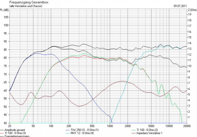

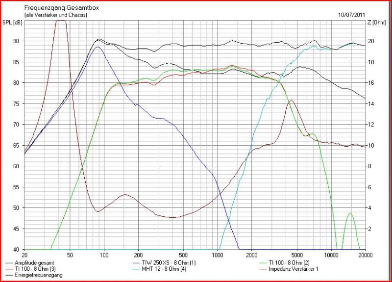

    Hallo Forum,
    ich betreibe seit längerem eine VOX 253 MTI und suche eine Möglichkeit, die Gehäusegröße zu reduzieren.
    Bin bei meinen Recherchen auf die Bauvorschläge Topas Plus 25 (Jeanaudio) bzw. die bekannte Topas Plus (HH) gestoßen.

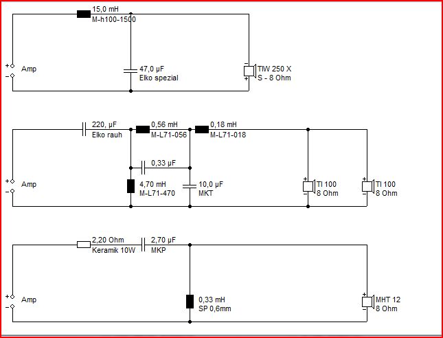

    Ich möchte meine vorhandenen Chassis (TIW 250XS, 2xTI100, MHT12) für das Projekt verwenden und habe also in Anlehnung an die beiden Bauvorschläge eine Frequenzweichenentwurf erstellt.
    Durch den Einsatz des TIW250 anstelle des TIW300 wird - wie von Jeanaudio vorgeschlagen - der GHP Kondensator (C3) von 600 auf 500 mF verkleinert und die Trennfrequenz zum Mittelton minimal angehoben (C4 200 statt 180 mF). Die Filterung des Mitteltonbereichs erfolgt ansonsten exakt wie bei der HH Topas Plus. Das Hochtonfilter folgt dem Vorschlag aus HH für den Einsatz des MHT in der Topas 12.
    Vielleicht findet sich im Forum eine gute Seele, die einen Blick auf das Boxsim Projekt werfen mag. Mache solche Dinge nicht alle Tage. Gibt es noch Verbesserungsmöglichkeiten?
    Wäre der Umbau in eine VOX 200 MHT eine günstigere (klanglich, finanziell) Alternative? Die vorgeschlagene Weiche enthält nicht eben wenige Bauteile.
    Danke

    ich hätte da eine viel einfachere weiche...
    die 220 micro vor den ti100 kann aus 100+100 elko-glatt + 22micro mkt sein...
    ergänzt mit ein nubert atm modul sollte das gehen:

      Schöner 100 Hz-Hubbel. So bitte nicht. Das ist berüchtigte Eine-Note-Bass! Das bekommt das N-Modul auch nicht hin.
      Nix gegen die Nubert-Module, aber für das Geld lieber ein Submodul kaufen für den Bass. Die Phase kann angepasst werden, der Pegel und die Bassanhebung. Geschlossen bauen, dann kann das Vol deutlich kleiner werden.
      Die indexx-Simu sieht vernünftig aus, kann man mal testen. Wobei der MHT sich nicht gut simulieren lässt. Wenn das Ergebnis nicht gefällt, die Vox 200 MHT bauen, die ist bewährt und wird gelobt.

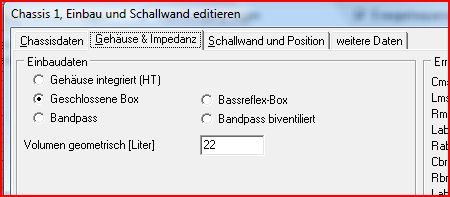

        es ist schon geschlossen und klein...
        an ein sub-modul habe ich auch gedacht...

          Ja ein Sub Modul. Kenn mich damit leider gar nicht aus. Wie stimmt man sowas ab, welche kommen in Frage. Funzen die auch im (eigentlich zu kleinen Gehäuse - GHP)? Kann man die auch in Boxsim simulieren?
          Wenn ja sicher eine vernünftige Alternative zur vorgestellten Passivvariante mit den Monsterspulen...
          INDEXX
            • 28592
            Messen oder Gehör plus Boxsim
            alle mit regelbarer Phase und regelbarer Bassanhebung, zB. Detonation DT 80
            Ja, GHP entfällt dann. Entweder- Oder
            Ja

              So, habe die Simu mit aktiven Filter im Bassteil erstellt. Kann das so funktionieren?

                  Im Prinzip ja. Soweit ich weiß, filtert das Modul mit 18 dB. Prüfen und ändern.
                  Sinnvoll wäre auch, den Hochpass zum MT aktiv über das Modul zu machen. Die Spulen sind immer schlecht für den Klang. Nachsehen, wie steil dort das Modul filtert, ev noch Teile drinlassen, wenn die Phase von der Steigung nicht passt. Die Phase kannst du mit dem Phasenregler des moduls danach verschieben, bis sie deckungsgleich ist.

                    Ich habe den Übergang TT-MT mal simuliert. Das DT 80 hat einen Tiefpass von 18 dB und Hochpass von 12. Aber nur über den Low-Level Eingang. Damit die Phase TT-MT passt, muss im Hochpass MT einige Komponenten drin bleiben. Den weiteren Verlauf musst du noch anpassen. Datei im Anhang.
