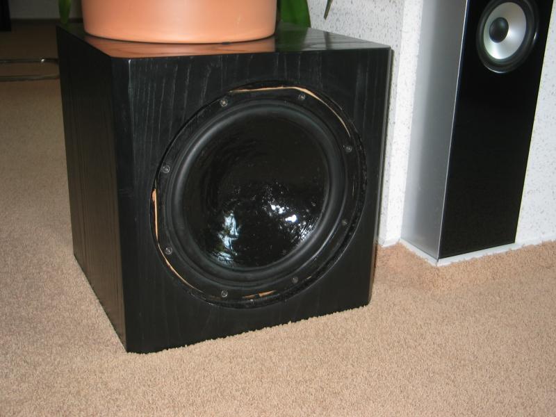

          Da könnte was dran sein. Der Preisunterschied war mir nicht bewußt. Dann würde sich die beste Anordnung mit 4 Sub empfehlen. Die eliminiert alle Moden in der horizontalen. Es verbleibt nur eine vertikalmode, die von der Decke und oder PEQ minimiert wird. Und auf allen Plätzen gleicher Bass. Könnte man quasi in den Boden einbauen (Podest).
          Man könnte den 30.60 aber auch tiefer abstimmen. Der TIW 360 X lässt grüßen. Bei mir habe ich die Membranmasse erhöht. Kostet etwas Wirkungsgrad, was bei mir unkritisch ist, da bassfreundliche Aufstellung.
          Anhang 2 zeigt die ganze Pracht. Man sieht es nicht wegen der Stoffabdeckung.
          Anordnung ganz unten

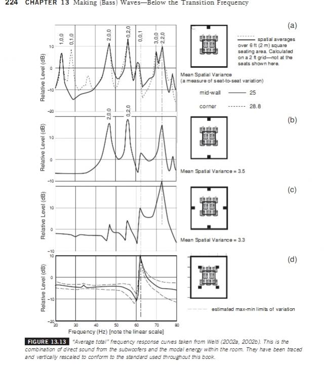

                        Ja. Bau den T 20.39. 1-2 Stück zu Anfang, dann auf 4 erweitern.
                        Leider ist Raumakustik so kompliziert, dass es keine allgemeingültigen Regeln im Bass gibt. Also muss probiert werden.
                        http://www.scribd.com/doc/40410023/S...d-E-Toole-p569
                        ".....CHAPTER 13 MAKING (BASS) WAVES—BELOW THE
                        TRANSITION FREQUENCY
                        Real-world experience is that bass reproduction in small rooms is a game of
                        chance.
                        Rooms are different from one another. Different listening positions in
                        the same room can be quite different.... A strategy is needed that can ensure
                        the delivery of similarly good bass to all listeners in all rooms.
                        In conclusion, it is not that the idea of optimum room ratios is wrong; it is
                        simply that, as originally conceived, it is irrelevant in our business of sound
                        reproduction.
                        The summary of this section could be that in understanding the communica-
                        tion of sound from loudspeaker(s) to listener(s) in small rooms:
                        Everything matters.
                        ■There are no generalized “cookbook” solutions, no magic-bullet room
                        dimensions.
                        Without your own acoustical measurements, you are “flying blind.”
                        Without high-resolution measurements, you are myopic.
                        ■With good acoustical measurements and some mathematical predictive
                        capability, you are in a strong position to identify and to explain major
                        problems.
                        ■There are indications that some combination of low-frequency acoustical
                        treatment, multiple subwoofers, and equalization will be helpful
                        ■The idea of optimizing room dimensions has not been abandoned, but
                        future investigations must take into account where the loudspeakers and
                        listeners are located.
                        ■There are two methods to vary the amount of energy transferred from
                        loudspeakers to modes:
                        —Locate the subwoofer at or near a pressure minimum in the offending
                        standing wave.
                        — Use two or more subwoofers to drive the standing waves
                        constructively or destructively.
                        Meine Meinung: Bis man das alles abgehakt hat, ist man arm und oder verrückt geworden. Das richtige Kino ist besser und preiswerter. Aber lass dich nicht abhalten, jeder braucht sein Spielzeug, dazu gehöre auch ich.
