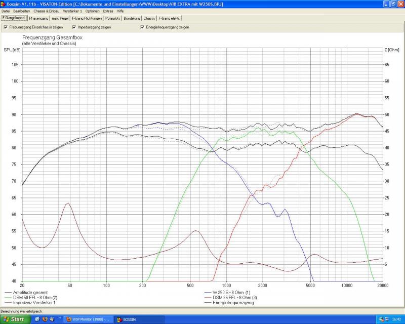

                    Bin zwar net jama aber hier mal ein vergleich VIB im Monitorgehäuse, zwar mit W250S, wurscht, der Raum wird mehr kaputt machen als das Ding einfach aufzubauen und wummsen zu lassen. Stellt sich nur noch eine Frage: wann wird das Ding in der Galerie zu sehen sein?

                      die dsm wird die tiefe trennung nicht schaffen, ich habe sie bevor ich die KE getestet habe auch die dsm zum testen hier, ... meine mitschreiber haben vollkommen recht, ohne mitteltöner geht dies mit der dsm nicht, ...
                      jetzt nachdem so ein schönes waveguide herausgekommen ist, könnte man mal dieses an der dsm testen, trennung wird so 1.5 bis 1.7 khz benötigt, bis dorthin und steiler trennung schafft es der gf250, auch der w250s tmt schafft die hohe trennung zum hochtöner, ...

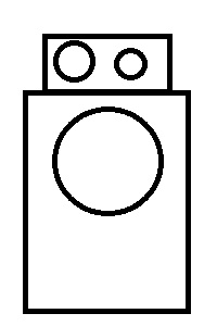

                        Habe mit meinen leidlichen Kenntnissen etwas "rumgespielt".
                        Gehäusemäßig stelle ich mir etwas zweigeteiltes vor. (Siehe Skizze), wobei das Gehäuse für den Bass der Monitor entspricht.
                        Geht das in die richtige Richtung?
                        Siamac
                          • 28732
                          Nein. Horizontale MT-HT sind nachteilig wegen Auslöschung unter Winkel.
                          Der HT muss bei deiner Weiche verpolt werden, der Frequenzgang hat großes Verbesserungspotential.
