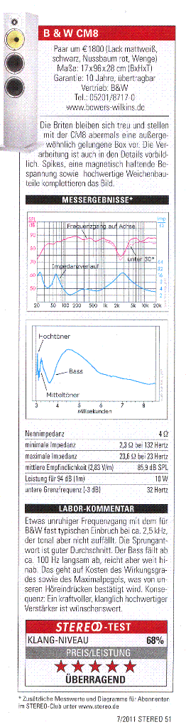

    Test aus der neusten STEREO.

    Das ist ein hervorragendes Posting! Der Titel und das Bild sprechen derart für sich, daß es keiner weiteren Worte bedarf

      Na ja, leicht zurückhaltender Stimmenbereich.
      Bestimmt ein Messfehler.
      Hey die kost ja nur 1800€, was erwartest Du?
      kein Messfehler, ist bei B&W wohl üblich.
        Ist mir auch schon in den Sinn gekommen, aber die haben doch schon ein paar Boxen gemessen, ich schätze, die wissen, wie das geht
        Das ist ein Einbruch von fast 10dB, ist schon heftig. Vielleicht kein Mess- sondern Produktionsfehler (HT verpolt oder so ähnlich)

          Da frag ich mich, warum macht sich VISATON da immer so einen fertig, wenn es auch anders geht?
          Je länger ich das Diagramm ansehe, desto mehr hab ich Spass

              Hallo, es wundert mich dass eine eindeutige Fehlkonstruktion als überragend bewertet wird. B&W könnte dieses Modell ja in den bekannten Elektro-Märkten anbieten; das wäre eine ernste Konkurenz für die dort bereits vorhandenen Hochglanzprospektwerber.

                  Ich würde mal sagen: da haben die Stereo-Tester mal eine Montagsbox erwischt. So derbe Einbrüche mitten im FG baut BW normalerweise nicht. Jetzt ist nur die Frage, wie die Testbeurteilung zustande kommt.

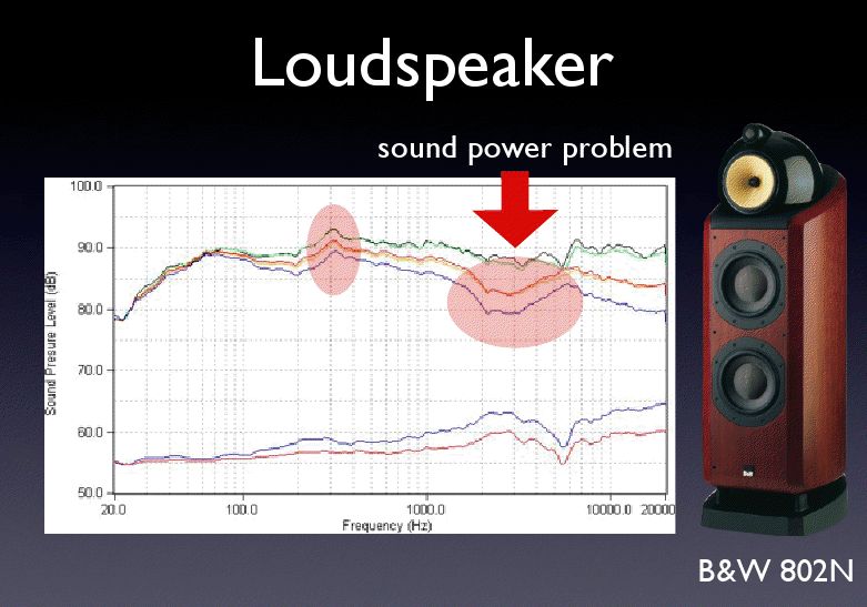

                      Der Frequenzgang sei also gewollt. Der tiefe Einbruch macht die Box angeblich unter Wohnraumbedingungen sympathischer. Das hatte die Schwarzwälder Apparate Bau Anstalt, SABA, vor gut 30 Jahren tatsächlich so gehandhabt: Die Weichen wurden im Testraum abgestimmt und anschliessend in einem Wohnraum "nach gebessert", dass die Box zu Hause "besser" klingt, bevor man in die Produktion ist.
                      Aber ich glaube nicht dass dies der tatsächliche Hintergrund dieser B&W ist?

                        Donnerwetter, 10 dB-Senke. Da ist die ja noch harmlos. Ursache (las ich mal) ist der zu große MT, da der aber das Markenzeichen von B&W ist, wird daran nicht gerüttelt. Wenn man nicht direkt vergleicht, wird es die üblichen Käufer nicht stören.
