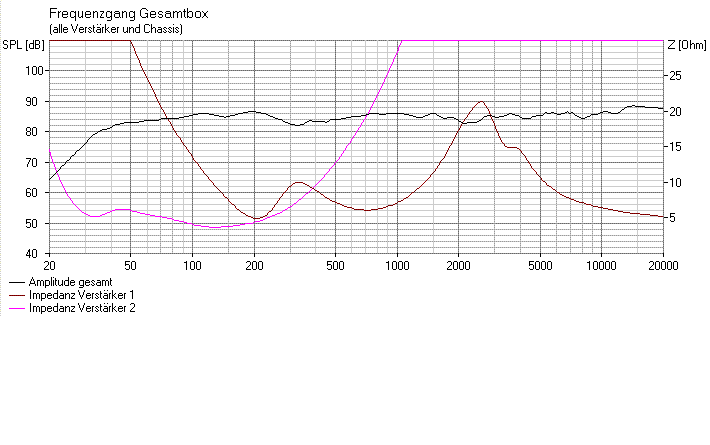

                  Die Impedanz muss man über die Frequenz sehen. Dazu dienen diese Impedanzkurven die Visaton auch immer mit veröffentlicht bei seinen Bauvorschlägen. Maßgeblich für die "NennImpedanz" ist immer das Impedanzminimum.
                  Bei deinem konkreten Fall ergeben sich durch das Bi-Amping 2 Impedanzkurven
                  Einmal für den TT+Weiche(Tiefpass) und einmal für die MT-HT Einheit+Weiche(Bandpass+Hochpass).
                  Aus der Boxsimdatenbank hab ich mal das Projekt der Vox 256MTI auf Bi-Amping umgestrickt.
                  Die Pinkfarbende Kurve ist der TT das andere MT-HT.
                  Der TT hat ein Imp-Minimum von ca 3,5Ohm bei 130hz und die MT-HT Einheit von etwas über 5 Ohm bei 200hz.
                  Fazit: Beide Impedanzminums liegen unter 6 Ohm also machs so wie WalWal schon schrieb

                          Vielleicht sollten wir erst mal klären welcher Widerstand gemeint ist und ob er rausgenommen oder überbrückt wird. Ich denke mal das der 3,3 Ohm in der Impedanzlinearisierung des Basszweigs gemeint ist.
                          Alle drei Varianten(mit 3,3Ohm,offen,gebrückt) ergeben eine andere Impedanzkurve und unterschiedliche Frequenzgänge.
                          Das kann man mit Boxsim schön simulieren. Ein herausnehmen des Widerstands(offene Leitung) bewirkt auf jeden fall eine weitere Impedanzabsenkung auf unter 3 Ohm. Hier wirds dann langsam kritisch für den Verstärker.
                          Gruß Udo...
