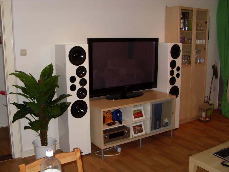

                            kleiner Hörbericht
                            So, guten Abend erst einmal.
                            Erster Eindruck: Sehr schön. Sehr schön, sehr schön. Seeehr schön.
                            Die V20 wurden mir heute Abend vom Verkäufer freundlicherweise geliefert. Bin ich auch froh drüber, denn der wohnt im dritten Stock Altbau und die haben einen mit Sand gefüllten Fuß. Also mal schwer.
                            Nun gut, alles hingewuchtet und aufgestellt. Die ersten Hörproben waren erst einmal mit ein paar Kommerz-Titeln. Und nun versuche ich es mal in den Worten die ihr so benutzt zu beschreiben:
                            Also mir war gar nicht mehr so bewußt, dass die Boxen so viel Bass haben. Ich finde ihn teilweise sogar zu viel und zu präsent. Die Höhen sind auch ziemlich im Vordergrund, jedoch tatsächlich wie gedämpft. Und allgemein fehlt mir da irgendwas, ich weiß nur nicht was. Trotzdem sind sie eindeutig besser und anders als meine vorherigen, die nur eine akzeptable Brückenlösung bis zu den V20 waren.
                            So, seit dieser Einschätzung habe ich zwei Stunden Musik gehört und ich bin eigentlich sehr zufrieden. Ich kann nun nicht mehr sagen was und ob mir was fehlt oder stört, daher bleiben sie so wie sie sind. Sie bringen mir Spaß und das ist gut so. Großen Dank an Visaton für dieses tolle Produkt.

                              kann man bilder sehen?
                              welchen tweeter ? 8 oder 4 ?
                              ot: dein abend fängt aber früh an...
                                Die 8 Ohm sind das jetzt.
                                xD Also bei mir war es da noch Abends.

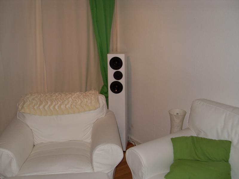

                                Habe die kleinen V20 gleich mitgekauft.
