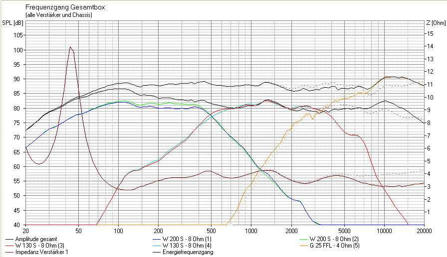

      Visaton hatte vor kurzem die G25FFL-4 auf wunsch eines Users noch gemessen und Boxsimdaten erstellt.
      Welche jetzt besser klingt musst du selbst herausfinden. Ich meine die G25FFL-4 klingt etwas "spritziger" das kann gefallen muss aber nicht
      Rein Messtechnisch hat die alte 4 Ohm Version zwischen 2-8khz ca. 1-2dB weniger Pegel dafür ab 10khz etwa 2-3dB mehr. Insgesamt finde ich die alte etwas linearer.
      Hab mal die 4Ohm Version mit der 8 Ohm Weiche simuliert. Das sieht eigentlich ganz gut aus, lediglich die Impedanz kratzt die 3Ohm bei 10khz. Dürfte aber noch vertretbar sein.(siehe Bild, gestrichelt ist die 8 Ohm Version)
      Wenn du die alte 4Ohm hast dann nimm sie, ansonsten würde ich die aktuelle nehmen schon alleine deswegen falls man mal Ersatz braucht.
      Gruß Udo...

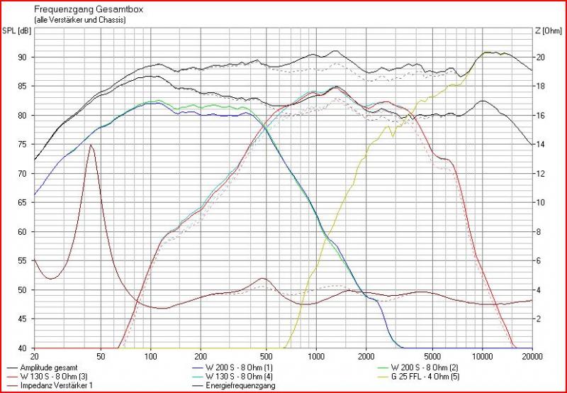

        so sollte der g25-4ohm weniger "scharf" kliingen...
        gestrichelt ohne änderung.

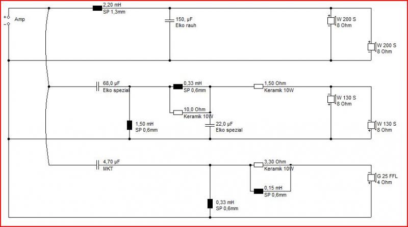

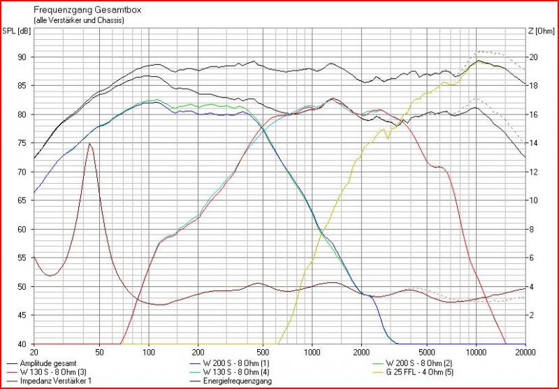

            @kampf-keks
            die neue weiche ist ausgeglichener als die alte, besonders im ef-gang.
            wenn du mehr prezenz wünscht, die 1,5ohm im MT zweig weg lassen (bei der neue weiche) und schon hättest du mehr prezenz bekommen...
            gestrichelt mit 1,5 ohm.

                @jama: Die erste Weiche ist jetzt die Änderung im Bezug auf die Original 8 Ohm im Bezug auf mich und die zweite die Anpassung an Kampf-Keks's Geschmack?
