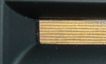

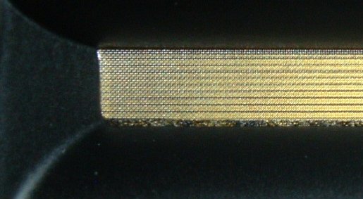

            Hierbei noch einige Fotos von die "neue" und "alte" MHT.
            Die "neue" Version hat etwa 20 % mehr Leiter auf die Folie.
            Die Leiter sind bei die "alte" Version aber etwas breiter.
            Erste Foto ist "alt"
            Zweite Foto ist "neu"

              ich meine die Hobby-HiFi hat die über die Jahre vorgenommenen Produktupdates dokumentiert. (Also stets neu getestet wenn ein MHT verwendet wurde).
              Jedenfalls, ich würde auch nur zwei gleiche MHT verwenden. Der eine war ja wohl aus aktueller Serie, also davon noch einen dazu kaufen.
              Und den Ältern zum Kauf anbieten.
              Denn vorstellbar wäre ja, daß jemand der eine frühe Version durchgeschossen hat, mit Kauf von einem identschen Exemplar vielleicht glücklicher ist, als sich zwei aus aktueller Serie kaufen zu müssen, und dann evtl. auch die Weiche nacharbeiten muß.
