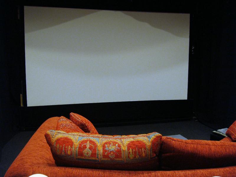

                  Eine akustisch transparente Leinwand funktioniert ganz hervorragend. Beim richtigen Tuch gibt es kaum Höhenabfall und selbst wenn, ist dieser per Equalizer korrigierbar. Die Kammfiltereffekte im Hochton sind auch nicht hörbar. Zudem ist der optische Gewinn enorm, wenn die Technik unsichtbar integriert ist.
                  Hier ein Foto meiner 3m breiten, gekrümmten, akustisch transparenten Leinwand:
                  Das einzige Problem bei so einem großen Bild ist, dass Dialoge, die ausschließlich auf dem Center abgemischt werden, nicht immer zur Position des Sprechers passen. Es gibt nur wenige Filme (einige ältere oder diverse Animationsfilme), bei denen die Stimme auf der Stereobasis mitwandert und die Stimme des Sprecher auch am Rand des Bildes aus der erwarteten Richtung lokalisiert wird. Das ist aber ein Problem der Abmischung und kann mit keiner Technik korrigiert werden.
                    kannst Du eventuell eine Bezugsquelle dafür nennen?
                      Bei dem Tuch handelt es sich um das Phifer SheerWeave, das kannst du hier bestellen. Es ist eigentlich kein Leinwandtuch, sondern ein Sonnensegel (Kunststoffgewebe) mit 5% Öffnung. Der Gainfaktor beträgt ca. 0,8. Man sollte mindestens 3-4 m entfernt sitzen, damit die Löcher nicht mehr wahrgenommen werden.
                      Da das Tuch sehr steif ist, kann es ohne große Spannung auf einen gekrümmten Rahmen getackert werden, ohne das künstlicher Unterdruck notwendig ist.
                      Nils

                          Wenn das Tuch sehr steif ist, würde mich interessieren, wie es geliefert wird.
                          Wohl kaum auf Rolle?
                          Doch, auf einer Rolle. Steif bezieht sich auf den Vergleich mit Leinwandfolien, die sich meist recht stark dehnen lassen wie Gummi. Das ist mit dem SheerWeave nicht möglich. Es ist schon faltenfrei, wenn es einfach herunterhängt und muss nicht besonders stark gespannt werden.
