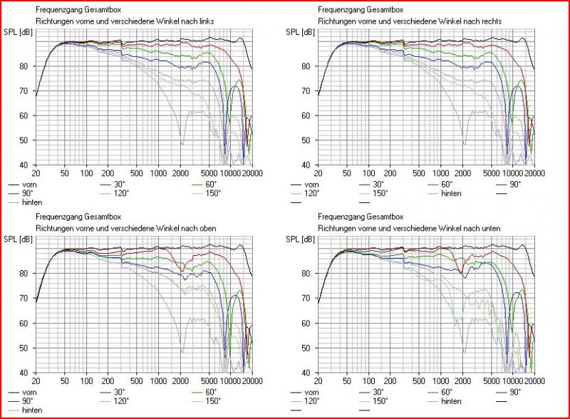

    ich bin ja momentan dabei, meine Kombination aus B200 und GF200 zu bauen - das Ganze wird sozusagen eine aktive Solitude mit nur einem GF pro Seite. Der Klang des B200 gefällt mir, mit Tieftonunterstützung, sehr gut, nicht zuletzt aufgrund der hohen Bündelung, die den Raumeinfluss dann doch deutlich verringert.
    Was mich aber stört ist der doch sehr kleine Sweetspot im Hochtonbereich.

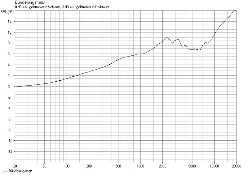

    Meine Idee wäre jetzt gewesen, das Konzept um einen Konushochtöner zu erweitern (dank relativ modularem Design einfach so möglich) um damit das Bündelungsmaß etwas gleichmäßiger (aber immer noch auf relativ hohem Niveau) zu halten.

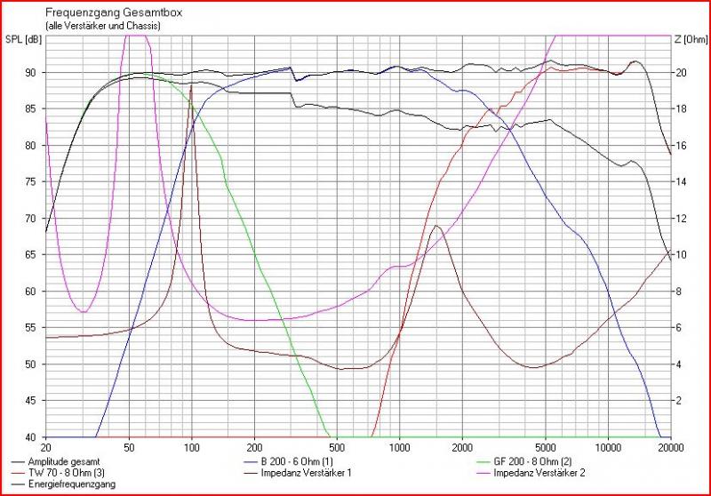

    Damit ihr euch vorstellen könnt was ich meine habe ich mal einen Simulationsversuch mit dem TW70 angehängt. Zumindest laut Simu sollte der Klang aus 30° auch noch relativ ok sein, was mit dem B200 allein sicherlich nicht der Fall ist.
    Was ich mich nun frage: Würde das Ankoppeln eines Hochtöners allgemein die Klangqualität des B200 beeinträchtigen?
    Der TW70 kostet nichtmal ein Zehntel vom B200, macht sich in der Simu aber eigentlich ganz gut. Kann ein "Billigchassis" so gut klingen?

          die Simu sieht ja mal überragend aus, wenn das in der Realität auch so wäre wäre das sehr lecker. Um aber den "räumlichen Zerfall" des Gesamtkonstrukts nicht zu weit vorranschreiten zu lassen würde sich der TW70 sicher gut VOR dem B200 machen und nicht über ihm oder drunter. Dann wären sich auch die Winkeldiagramme untereinander einig und das Abstrahlverhalten in jede Richtung gleich, wann fängst Du damit an und kannst Du das ganze Messen?

                Der TW6NG macht sich in der Simu ähnlich, bloß braucht der zwingend nen Saugkreis, weil die Resonanzfrequenz sonst extrem durchschlägt. Den TW70 kann man 3. Ordnung trennen und gut ist. Insgesamt gefällt mir rein von der Simu der TW70 etwas besser.

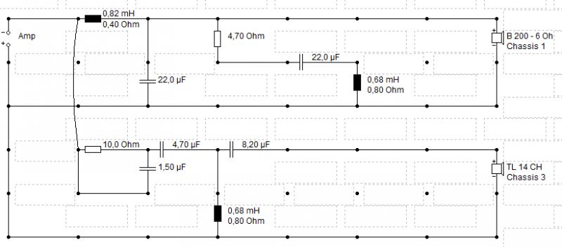

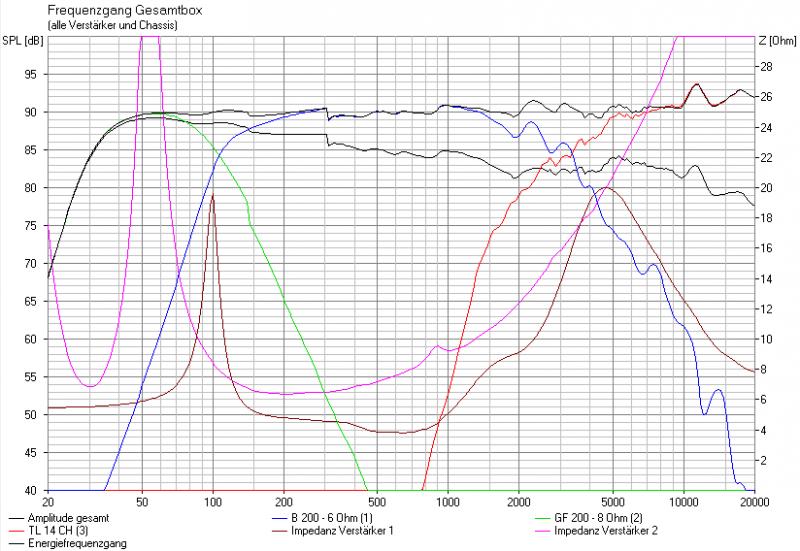

                              Der TL14 schaut mir in der Simu ja mal auch ziemlich lecker aus. Schnellversuch im Anhang.
                              Bloß herkriegen müsste man den irgendwie... Ebay findet nix und die Google-Suche liefret auch bloß die einschlägigen Threads hier im Forum.
