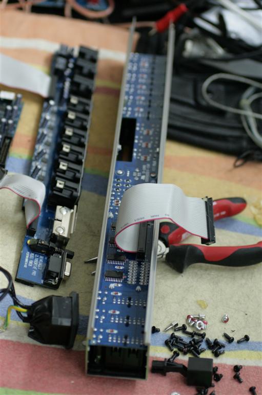

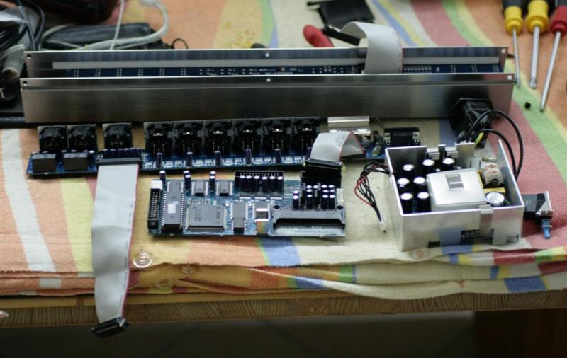

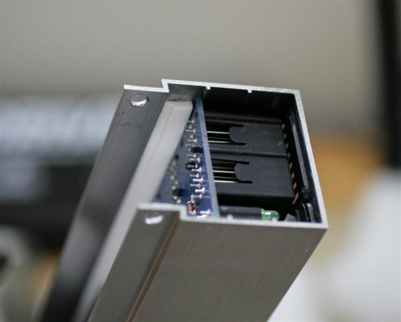

    hallo,

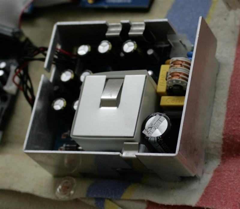

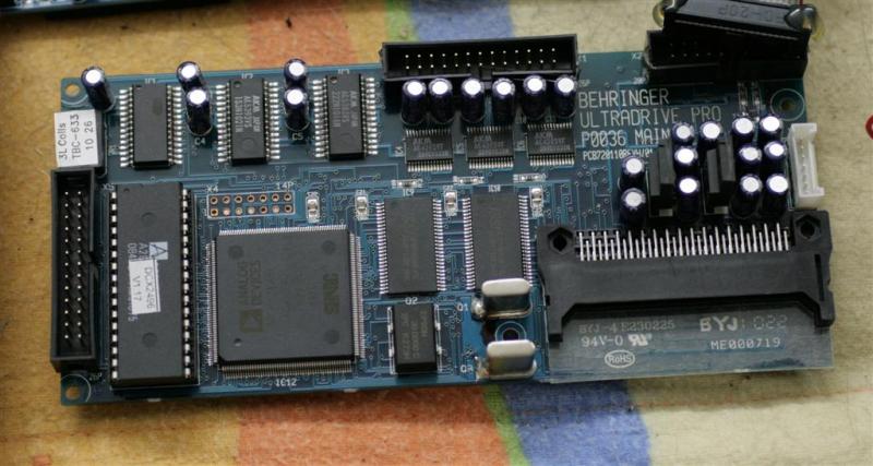

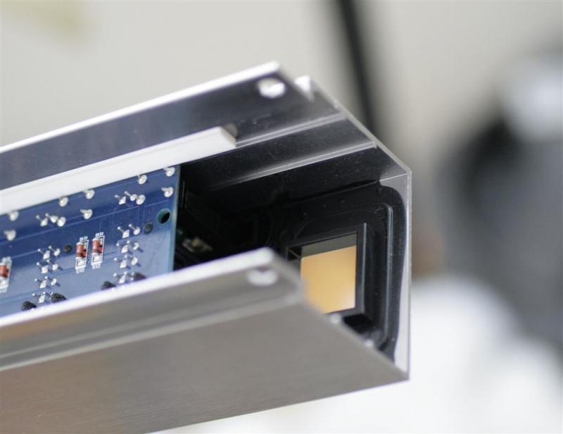

    der mario hat mich sozusagen "angefixt", mit unserem kellerprojekt aus dem karlsruher treffen, ... er brachte eine modifizierte behringer mit, mit externer bedieneinheit und sonst noch so dies und das, ... ich habe es im anderen thread schon angedeutet, dass ich sowas fürs wohnzimmer auch vorhabe, ich habe jetzt meine nicht genutzte subwooferweiche zunächst mal fein säuberlich auseinandergenommen, ... und es bleibt nicht mehr viel übrig, ...
    1. die hauptplatine
    2. ein netzteil
    3. die schnittstellenplatine
    4. die bedieneinheit
    ich habe mir die teufel controlstation 2 bestellt und möchte jetzt beide funktionen in ein 19 zoll gehäuse packen, ...
    so, ein zweites thema soll sein, der aufbau eines 8 kanal oder 6 kanalverstärkers, ebenfalls untergebracht in einem gleich großen 1HE 19 zoll gehäuse.
    ich habe mir folgenden bausatz ausgesucht
    nachdem ich nun die einzelteile und gehäuse mir zusammengesammelt habe gehts demnächst weiter mit meiner umsetzung, ...
    anbei noch ein paar bilder des jetzigen entwicklungsstandes, ...

            • 11032
            ... die Modifikation besteht darin dass die Bedieneinheit separat angeschlossen wird, nach dem Einstellen verschwindet das Teil in einer Schublade, es wird nur einmal beim Einstellen benötigt, ... die Behringer funktioniert auch ohne dieses LED-Konzert.
            Die Eingänge und die Ausgänge werden in Cinch umgebaut. Eine einheitliche Lautstärkeregelung aller Kanäle ist ein Schwachpunkt der Behringer. zwischen dem Behringer Ausgang und den Endstufen wird ein sechskanaliger fernbedienbarer Vorverstärker eingebaut/eingeschleift. Ein Lautstärkemodul vor der Behringer ist die schlechterer Variante.
            Somit sollen zwei Dinge in einem Gehäuse wie oben beschrieben verändert werden, die Optik und die Funktion (nur Alufront, Lautstärke über Infrarot fernbedienbar).
            Im zweiten Gehäuse werden die Endstufen eingebaut, auch 1HE 19 Zoll Gehäuse, auch gleiche Optik.
            Somit benötige ich nur noch ein CD/DVD Player und eine Dreiwegebox ohne Weiche und fertig ist das Komplettsystem.
            ps. ist ein hoch gestecktes Ziel als nicht Elektroniker, da ich jahrelang an Computern rumgeschraubt und umgerüstet habe traue ich mir dies zu. Ich habe sehr viel aus meiner Computerwelt wiedererkannt.

                • 11032
                Zitat von Sunder
                Ein paar Gedanken meinerseits dazu: Die Behringer würde ich einfach hinter einer klappbaren Frontplatte mit ins Gehäuse einbauen, dann ist sie verdeckt, wenn nicht benötigt.
                wäre wirklich eine alternative, trifft aber nicht meine Gedanken die ich gerade verfolge. der Vorverstärker muss noch unbedingt mit dazu rein und ich musste die Behringer auseinaderstückeln. Wie man auf den Bildern sieht ist in der Behringer fast nichts drin. ein kleines Hauptplatinchen, eine Schnittstellenplatine, ebenfalls sehr platzsparend, ein Netzteilchen, zusammengeschoben benötige ich 15 mal 30 cm Platz, vorher 19 Zoll breite mit einer ordentlichen Tiefe um die 25 cm.
                Wenn ich die Behringer in Module zerlege, wie auf den Bildern und neu anordne bleibt noch Platz für weitere Dinge im 19 Zoll Gehäuse.
                Die separate Bedieneinheit benötigt man nur einmal in der Einstellphase. dann kann man die Wegpacken, wird nicht mehr benötigt. Alles andere wird mit dem Vorverstärker gemacht.
                Ich denke auch über eine separate Klangeinheit nach, ähnlich eines Vollverstärkers und eines Balancereglers, für das zeugs wird es in zukunft auch noch platz sein, das wird die Zweite ausbaustufe. Bluetoothmodul rein und über Handy den Klang verändert.
