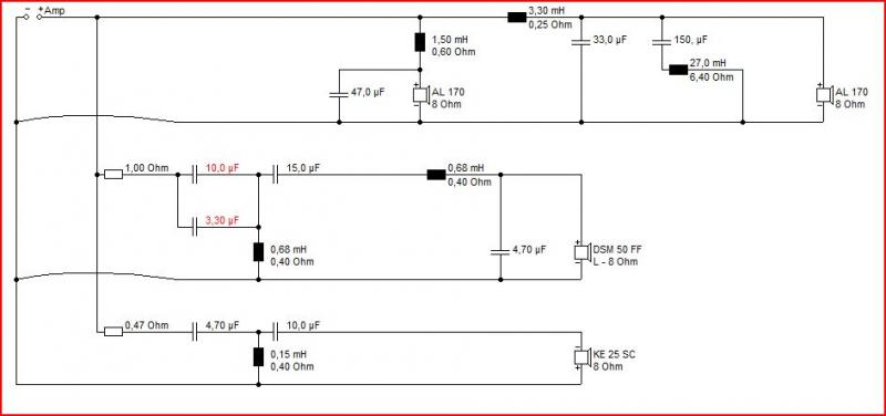

            super, ich habe auch eine Frage bezüglich einer Modifikation der Weiche. Die Überschrift passt schon mal, allerdings habe ich eine Frage in einer anderen Richtung.
            Ich würde gerne die Symphonie bauen und diese mit einer 8 Watt Röhre betreiben. Mein Problem bei vielen Visaton Bauvorschlägen ist aber, dass der Wirkungsgrad aufgrund der Weiche oftmals unter 90 dB liegt, bei der Symphonie sogar 86 dB. Für eine acht Watt Röhre ist das aber leider ein inakzeptabler Wert. Wenn man ein potenteren Verstärker hat, ist das ja auch alles kein Problem.
            Die einzelnen Chassis können natürlich mehr, ich würde auf Tiefbass verzichten, auch könnte ich mit einem ungünstigeren Energiefrequenzgang leben, wenn ich dafür mindestens 90 dB Wirkungsgrad bekomme.
            Meine Frage jetzt, hat jemand von euch schonmal über eine alternative Frequenzweiche nachgedacht, oder sogar schon gebaut, welche bei der Symphonie zu mehr Wirkungsgrad führt?

                        Ich habe eine Simu hier mit der DSM statt G 50, die liegt bei knapp 90. Woher die Simu stammt und ob sie was taugt, weiß ich nicht. Ob das aber den Kohl fett macht, bezweifle ich.
                        S. Anhang

                          Man kann die Symphonie DSM auf 92 db bekommen - einfach mal im Weichenoptimierer von Boxensim den Regler Wirkungsgrad ganz nach oben.

                              die Boxsim-Modelle sind super, dass ist genau das, wonach ich auf der Suche gewesen bin. Habe lediglich noch mal den Optimierer durchlaufen lassen, dass Ergebnis sieht jetzt wie folgt aus:
                              [IMG][/IMG]
                              [IMG][/IMG]

                              @walwal: Das Konzept ist tatsächlich ein komplett anderes, aber das macht ja nix, wäre doch langweilig, wenn man immer das gleiche bauen würde Vom Grundkonzept her möchte ich einen Lautsprecher mit Mittelton-Kalotte bauen, da kommt mir die Symphonie gerade recht. Jedes Chassis macht genau das, was es am Besten kann. Ob man den AL 170 und den DSM jetzt bei 700 Hz trennen sollte, darüber kann man sich noch streiten, mit einer 4-Wege Konstruktion könnte man das ganze vielleicht noch auf die Spitze treiben, aber sei es drum, bin gespannt wie das klingt. Bei dem Thema Wirkungsgrad kommen wir wohl nicht auf einen Nenner, aber das macht ja am Ende auch die Vielfalt an Möglichkeiten aus, die einem als Selbstbauer zur Verfügung stehen.
