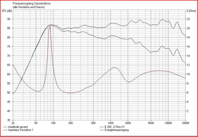

              dann mach doch mal einen coolen vorschlag was man an der solo 20 verändern müsste, das er gut gebändigt ist, oder ist er das mit der solo weiche schon?
                Hierdie Vergleichsmessung zwischen der Passivweiche und einer aktiven Abstimmung, oberhalb 10kHz nimmt die passive Version ca. 7dB weg die aber vorhanden wären, die aktive Abstimmung beschränkt sich auf Absenkungen, keine Anhebungen. Da müsste man ansetzen und die Passivweiche optimieren, wie groß der Aufwand wäre müsste halt per Neuabstimmung versucht werden. Der Hörvergleich zeigt doch deutlich präsentere Höhen als in der Passivversion. Ich trau mich sogar mich soweit aus dem Fenster zu lehnen das hinter einem schalldurchlässugen Vorhang gespielt es schwer werden würde zu sagen ob da jetzt eine Kalotte im Hochton spielt oder nicht. Hoffentlich behält bili nicht recht und es bricht nicht wieder ein Krieg aus.
