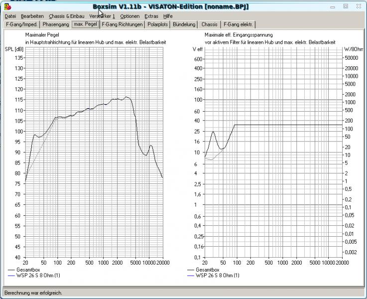

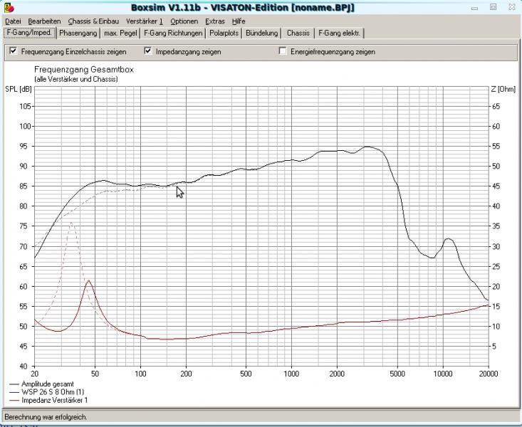

        Ich habe mal eine Simulation für 80 Liter (BR: 30Hz) erstellt - geschlossen vs. Bassreflex.
        Ich persönlich würde Bassreflex bauen, weil mir der Maximalpegel der geschlossenen Box nicht reichen würde.
        Wenn der Sub extra klein werden soll, ist der Vorschlag von Squeeze sehr gut, allerdings ist hier der Maximalpegel genauso gering wie bei der geschlossenen 80l-Box.
