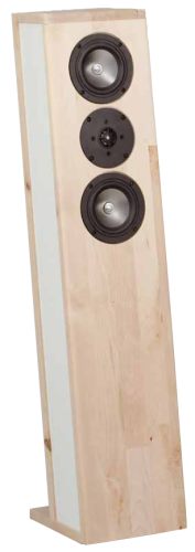

    habe gerade die neue Titania- Standbox aus der K+T 3/2011 gesehen.
    Dabei werden zwei Ti100 und DSM25R in einer 14 Liter BR-Box verbaut.
    Stutzig macht mich nur die hohe Trennfrequenz von 4000 Hz.
    Interessant ist auch: "Das Rundstrahlverhalten ist sehr gut, der Frequenzgang ist - bis auf eine kleine Übertreibung bei rund 14 kHz auf Achse - sehr ausgeglichen. "
    Ich hatte ja gehofft das in der K+T ein Lautsprecher mit dem Waveguide jetzt kommen würde.

    Die DSM25 mag hohe Trennung sehr gerne
    Zu tief getrennt klingt sie bei höherem Pegel gerne mal aggressiv und spitz.
    Gut, diese Box dürfte jetzt kein Pegelwunder sein, von daher hätte man vielleicht tiefer trennen können. Aber es soll ja Leute geben, die dann einen potenten Subwoofer dazu wasteln und Mahler Symphonien auf Rechtsanschlag hören oder sowas

        Man sieht eindeutig, dass sie für das Gehäuse Leimholz verwendet haben.
        Das ist doch schlecht für die Chassis, oder?

          Naja, das Holz erzeugt ungeahnte Kräfte, wenn es sich verzieht. Darunter können die Chassis durchaus leiden, wenn diese Kräfte auf sie einwirken.
          Könnte auch ein Furnier o.ä. sein!

            Ach komm schon das wäre bei DIR wirklich wurscht!
            So schnell wie du Boxen baust und wieder zerlegst kann kein Holz sich verziehen
                Was soll bei den Chassis passieren?
                Das die akustischen Eigenschaften von Leimholz nicht so gut sind wie z. B. von MDF ist mir bekannt.
                Das der Verzug von Leimholz, der bei weitem nicht so extrem ist wie allgemein behauptet, ein Chassis leiden lässt (was auch immer "leiden" in diesem Zusammenhang heißen mag), kann ich mir nicht vorstellen.

                  Tja da gibt es Leute die das seit 60 Jahren so bauen und noch nie iss was passiert, und andere Leute, denen arbeitendes Holz schon einen Gußkorb gesprengt hat.

                    Zitat von istec1003 Beitrag anzeigen
                    ...Das die akustischen Eigenschaften von Leimholz nicht so gut sind wie z. B. von MDF ist mir bekannt...
                    wie kommst Du auf die Idee und woher ist Dir das bekannt?
                    Ich baue meine Lautsprecher aus 30mm Buchenleimholz und wuerde nie wieder MDF nehmen.
