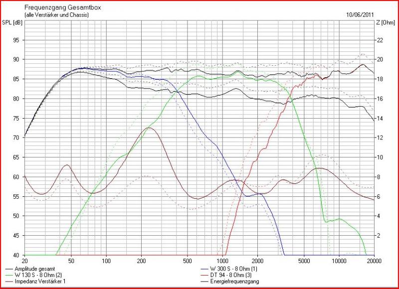

      @zeppi,
      so nach deiner überlegung aber mit mehr spritzigkeit oben und trennung bei ca 3,4khz...
      (boxsim 1.20)

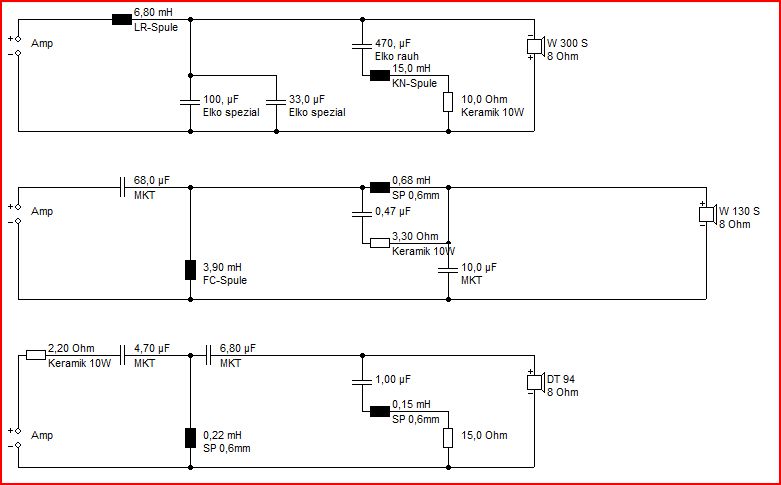

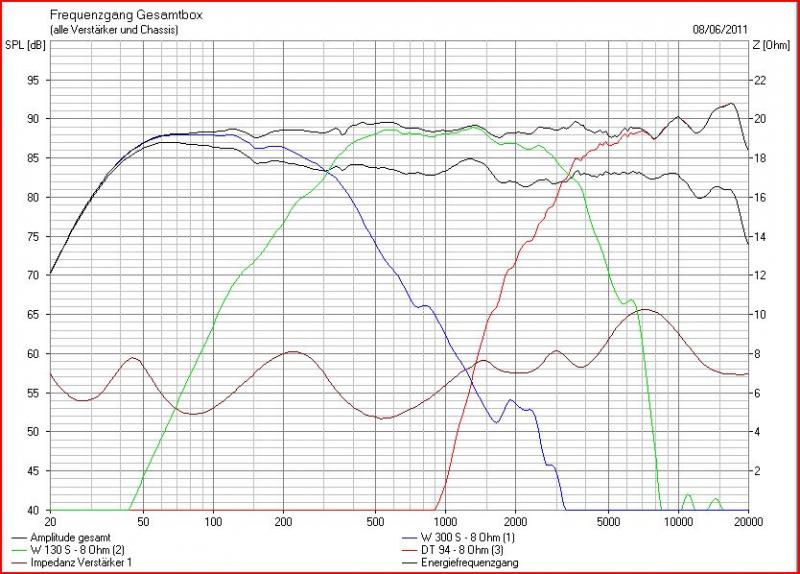

                          Die Frequenzweichen sind schon fertig, gemäß folgender Simu:
                          • Rheinhessen-Jones
                            • 07.04.2006
                            • 588
                            Die Trennfrequenz HT/MT meiner Simulation liegt bei 3,7kHz- ich trenne den W130S so hoch, weil sonst der DT94 sonst den Maximalpegel in dieser Kombination zu sehr begrenzt. In Kombination mit dem W130S erscheint das machbar, dieser ist ja auch recht steil nach oben getrennt...
                              nur so, vergleich definitiv weiche und jm2, gestrichelt jm2...
                              • Rheinhessen-Jones
                                • 07.04.2006
                                • 588
                                Gute Arbeit, jama, genau so linear wie meine Version, nur mit mehr Wirkungsgrad, und weniger Bauteile!
                                Meine ist im Bass im Energiefrequenzgang ein klein wenig lauter. Bin mal gespannt, ob sie zu basslastig klingt. Wird aber noch ein wenig dauern, bis ich meine Alto Grande zum ersten mal hören kann.
