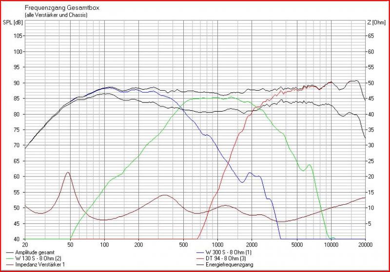

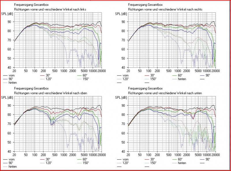

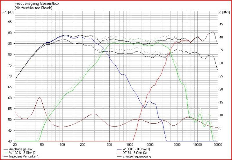

    Am diesjährigen DIY-Lautsprecher-Contest möchte ich mit einer Box teilnehmen, über die ich schon seit längerem nachdenke- einer großvolumigen 3-Wege-"Männerbox light", mit günstiger Chassisbestückung. Entschieden habe ich mich für für W300S, W130S sowie die DT94, weil es in der "Alto"-Serie noch keine so große Box gibt- außerdem ist eine große Box mit Papiermembranen und Kunststoffkalotte schon ein klein wenig retro.
    In Planung ist eine Box mit 120l Volumen für den W300S, 115cm hoch und ca. 38cm breit, Trennfrequenzen ca. 400Hz und 4kHz.
    Der Lautsprechercontest ist auch eine prima Rechtfertigung, _noch_ einen Lautsprecher zu bauen, obwohl ich ihn nicht unbedingt benötige!
    Ich nenne sie aufgrund der Größe und der Chassisbestückung "Alto Grande", ist ja naheliegend
    Hier ist die vorläufige Simulation:
    zu badewanneartiger f-gang
    zu krell zwischen 2-5k
    w130s zu hoch getrennt

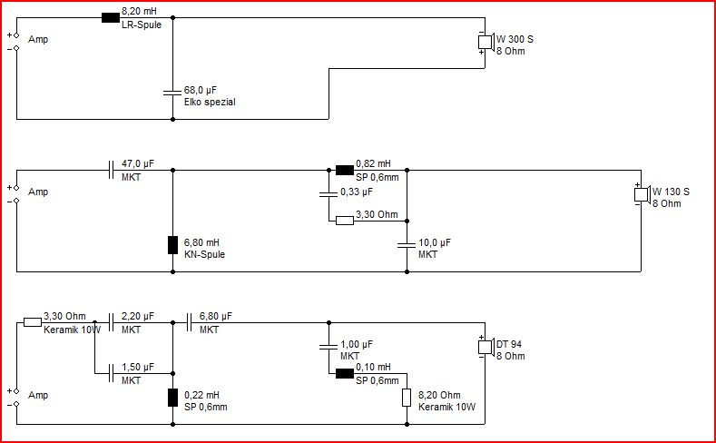

    hier mein vorschlag:
    ev. impedanz-korrektur : 15ohms+8.2micro

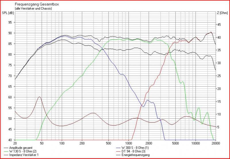

              Ich würde allerdings die TF zwischen W130S und DT94 tiefer legen. Das sollte die Kalotte hinbekommen, und es dürfte klanglich besser sein, den W130S nicht so hoch zu trennen.
              Zuletzt geändert von donhighend; 15.02.2013, 01:35.
              Gruß Alex
                dt94 zu hell abgestimmt:
                1,5 ohm vor der weiche des dt94
                (der maxpegel senkt aber von 1 bis 5k mit der tiefere trennung)
                http://www.google.fr/url?sa=t&source...WOJOFbd5_THX_w
                  Nö jama,
                  unter Winkeln passt das.
                  Gruß Alex
                    unter wickeln passt viel...
                    deine version vom w130s ist überholt, hier das ergebnis mit letzter version...
                    • donhighend
                      • 09.03.2009
                      • 548
                      Mag sein, ich habe das aus der ersten Simu übernommen. Die Chassis habe ich nicht neu geladen, sind aber auch nicht überholt. Es sind die aktuellen Dateien.
                      Zuletzt geändert von donhighend; 08.06.2011, 21:14.

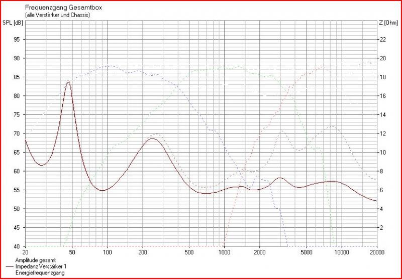

                            Zunächst mal Danke für Eure Antworten!
                            @jama: Deine Version hat was, der Frequenzgang auf Achse ist linearer als bei meiner Version- aber: es hat doch einen ganz schönen Buckel im Energiefrequenzgang...
                            Die leichte Anhebung bei 2-5kHz meiner Weiche ist so gewollt, da der W130S dort schon deutlich bündelt, und außerhalb der Achse (nach oben und unten) ein starker Einbruch ist. Eventuell kann man auch statt dem 6,8µF parallel zum MT einen 8,2µF einsetzen, dann ist es auf Achse linearer, aber es gibt eine leichte Senke im E-Frequenzgang.
                            Mein Sperrkreis sorgt zwar für eine leichte Senke auf Achse, aber reduziert den Buckel bei 1,5kHz im E-Frequenzgang. Ich kann ihn (den Sperrkreis) ja mit dem Parallelwiderstand anpassen, oder gar ganz weglassen.
                            @donhighend:
                            Die Trennfrequenz bei Deiner Version ist zu niedrig für den DT94, dafür ist er zu wenig belastbar in dieser Kombination.
                            Wenn der DT94 den Maximalpegel der anderen Chassis können soll, ist die niedrigst mögliche Trennung 3500Hz/18dB.
                            Deshalb ist die Simulation wirklich nur vorläufig, da der W130S wohl auch ein bissl schwierig zu simulieren ist. Da werde ich noch viel experimentieren müssen, gerade wegen der hohen Trennfrequenz...

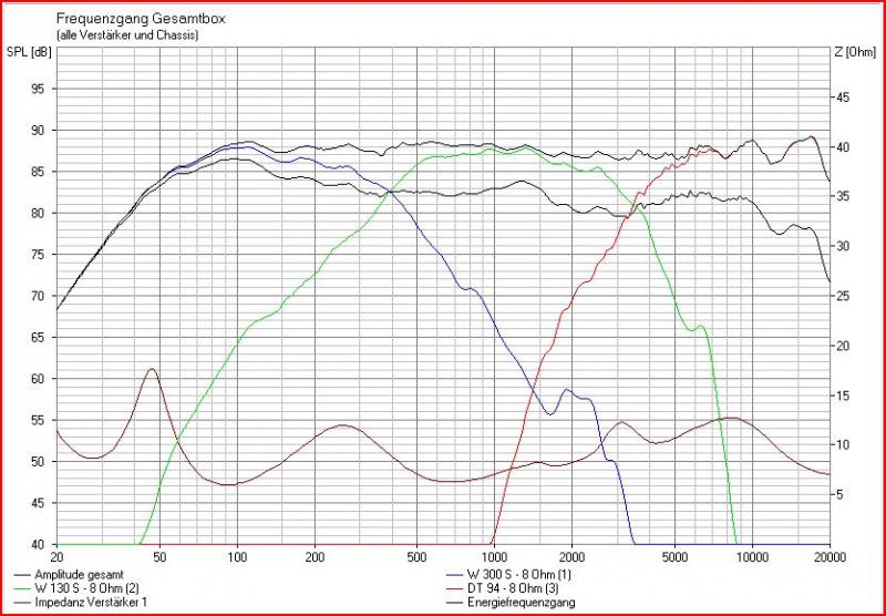

                              hier ist dein f-gang mit der ältere version vom w130s...(bild 1)
                              und mit den neuen daten...(bild 2)
                              (immer mit deiner weiche)
                              dabei die neueren daten vom w130s...
                              wechsle sie in deiner simu...
                              Zuletzt geändert von jama; 01.04.2011, 23:01.
