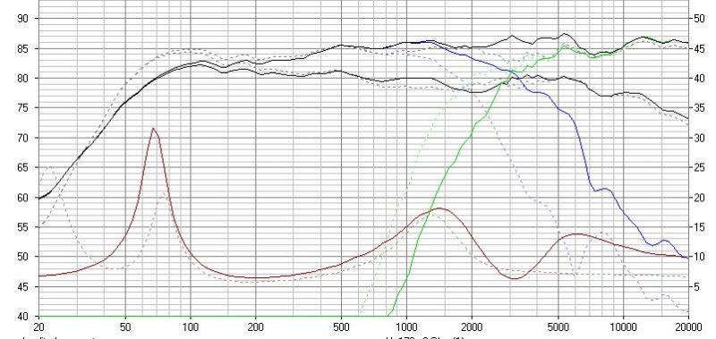

    ich habe gerade gesehen das bei der BIJOU 170 die Trennfrequenz bei 3200 Hz liegt. Ist die wirklich so hoch und ist das nicht für die Kombination mit einer KE25SC etwas suboptimal???
    http://www.visaton.de/de/bauvorschla...170/index.html
    Die KE25SC kann doch auch um einiges auch tiefer spielen?

    Lando, die Alternative mit tieferer Trennung findest du hier:
    http://www.visaton.de/vb/showpost.ph...6&postcount=15
    Kannst ja mal beide Versionen testen.
    Im Anhang die Bijou bei RHJones(.....) und Visaton.(___)

      das stimmt. Die Trennung liegt hier etwas höher, als es möglich wäre. Wie Walwal schon beschrieben, kannst du seine Version ja probeweise aufbauen und so direkt vergleichen.
      Der Hintergrund für meine Variante ist aber einfach erklärt:
      Die Bijou 170 sollte als reine Regal- / Wandbox ausgelegt werden. Durch ein paar Testaufbauten habe ich herausgefunden, dass der Wandeinfluss vor allem unterhalb von etwa 1000 Hz statt findet, da die Bijou vergleichsweise flach ist. Deshalb sollte der Frequenzgang bis zu dieser Frequenz leicht ansteigen, um ein Dröhnen zu vermeiden. Setzt man nun die Filterung so an, dass bei etwa 1000 Hz das Maximum des AL 170 liegt, wird zwangsweise die Trennfrequenz in Richtung 3 kHz gelenkt.
