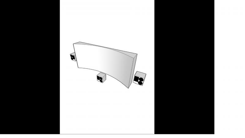

                    Moin moin,
                    mal ne Frage zum Objekt der Diskussion.
                    Ziel meines Projektes ist eine Front an der man keinen Lautsprecher sieht.
                    Bisher habe ich zwei Versuche in diese Richtung unternommen:
                    Der Bau von 3 Couplet KE für die Front und
                    die Aufteilung der seiltlichen Voxen 253. Diese wurden in die HT/MT-Einheit und eine TT-Einheit aufgeteilt.
                    Bei beiden Versuche wiesen das gleiche Problem auf. Jegliche Ortbarkeit verschwand je näher ich mit der LS Vorderkante an die Screenvorderkante herankam.
                    Ist dieses Problem auch mit den Studio 1 zu erwarten?
                    Hier noch ein paar Daten zum curved Screen (41cm gesamt Tiefe, die Krümmung beträgt 36cm) siehe auch Anhang.

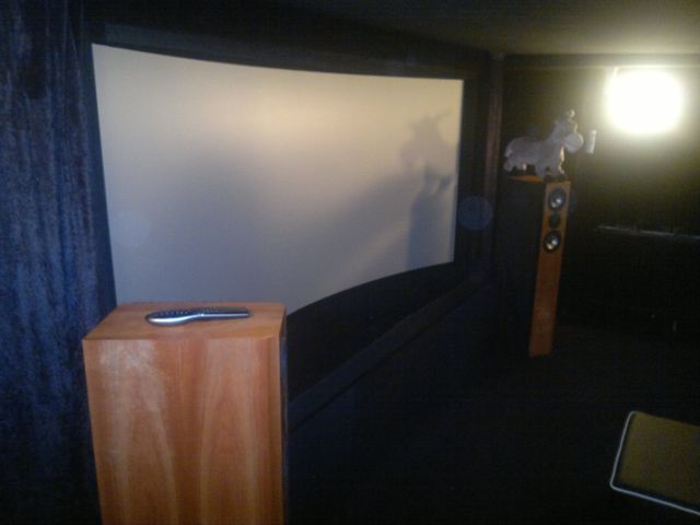

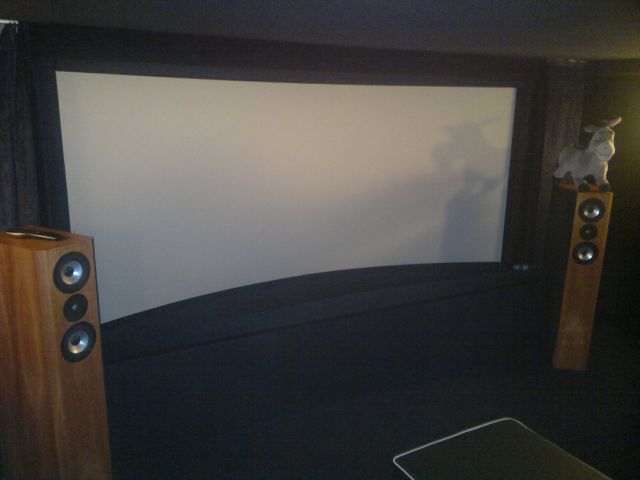

                      Moin,
                      hier noch zwei Bilder vom Screen.

                        Moin,
                        deine Erkenntnis ist bei nahezu jedem Lautsprecher der Fall, der einigermaßen breitbandig abstrahlt. Je näher dieser an eine Wand gebracht wird, desto mehr "verwischt" die Bühnenabbildung.
                        Sitzt der Lautsprecher direkt auf der Wand, bzw. ist bündig eingelassen entsteht aber ein anderes Bühnenabbild. Nicht unbedingt verwaschen, also schlechter oder "flacher", sondern eher "anders". So zumindest meine Erfahrung. Man muss Gefallen an diesem Abbild haben, was nicht jedermanns Sache ist. Bei der Bijou 170 konnte ich das sehr gut testen. Sie klingt direkt an der Wand angebracht ausgesprochen homogen und sehr interessant...
                        ich schweife ab...
                        Die Frequenzweiche sollte in deinem Fall aber angepasst werden, da sonst der Bafflestep falsch berücksichtigt wird und die Box durch die Wandreflexion zu dröhnen beginnen könnte.
                        Wie sich das bei der Studio genau verhält, kann ich dir im Moment noch nicht sagen. Wir haben hier gerade 3 Stück im Heimkinoraum aufgebaut. Ich werde es testen und Bericht erstatten.

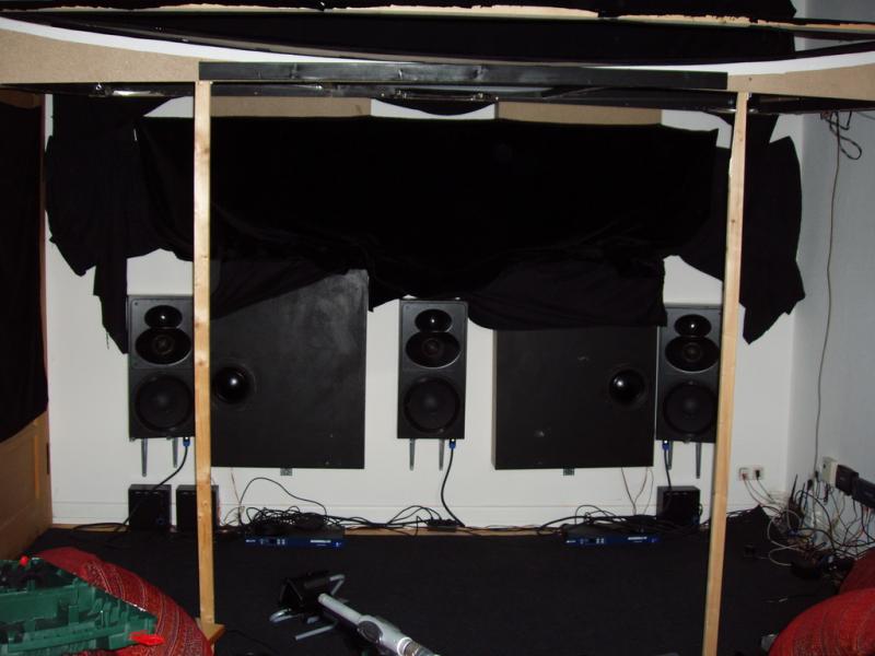

                          #57
                          Meinst du breit oder breitbandig? Denn das kommt ganz auf das Bündelungsmaß an. Ein stärker und gleichmäßig bündelnder Lautsprecher hat durch eine Wandaufstellung keinerlei Nachteile in Sachen Lokalisation und Stereoabbildung. In meinem recht stark bedämpften Heimkino (siehe Bild mit hochgeklappter Leinwand) ergibt sich durch die starke und frequenzneutrale Bündelung eine hervorragende Bühnenabbildung und eine extrem stabile Stereobasis (und das bei 3,5m Entfernung!). In meinem unbedämpften Raum dagegen ist die Nahfeldabhöre mit dem Halbraumstrahler schon deutlich schlechter in dieser Disziplin.
                          @Kitesailer
                          Dein Center steht ja sehr weit unten, wenn ich es von meinen Besuch richtig in Erinnerung habe. Du brauchst unbedingt einen vertikal stark bündelnden Lautsprecher, wenn du die Reflexionen halbwegs in den Griff kriegen willst. Sowas findet man praktisch nur im Studiobereich (und Constant-Directivity-Hörner im PA-Bereich).

                                • 2298
                                #60
                                @follgott
                                ich kann dein bild nicht so richtig deuten...hängen alle 3 boxen an der wand oder die links und rechts an dem kantholz?
