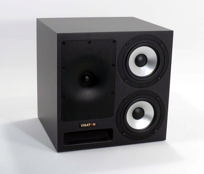

            keine Panik Leute. Die Bauvorschläge kommen schon noch. Wenn auch nicht "nur" aus unserer eigenen Hand. Diverse Redaktionen sind auch schon im Arbeitseifer. Wir wollen die Sachen nur in einem vernünftigen Zeitplan präsentieren.
            Sonst gibts ein Maximum an Bauvorschlägen in einer Woche und dann für mehrere Monate nichts mehr.
            Die 1500 Hz Trennfrequenz sind übrigens ohne Probleme möglich.
            Sebastian
            PS: Anbei eine kleine Vorschau... (und NEIN, man sollte sie nicht zerlegen )

                  @Lebrichon:
                  Soll der WG etwa bewirken, dass die Interferenzsauereien in der Horizontalen, die so eine Chassisanordnung wohl provozieren würde, ausbleiben? Das glaube ich irgendwie nicht . . .
                  Viele Grüße,
                  Azrael
                  • fabi
                    • 05.01.2008
                    • 1472
                    jetzt wird aber wirklich nur noch alles blöd gefunden. Wenn die Trennfrequenz bei 1.5kHz liegt gibt es weniger "Probleme" als bei jeder anderen Visatonbox. Die Wellenlänge ist gerademal 22cm, die Schallentstehungsorte sind alle innerhalb.
                    In der Horizontalen wird das Abstrahlverhalten bei der Trennfrequenz etwas einschnüren aber wenigstens ist es darüber dann wieder gleichmäßig. Immerhin hat man im Grundtonbereich mal etwas Schallwand. Tausende Studiomonitore werden liegend betrieben und zwei 13er in der vertikalen bis 1.5kHz laufen zu lassen ist jetzt echt kein Verbrechen.
                      Genauso ist es. Die Einschnürung ist da, ist aber nur ein messtechnischer Schönheitsfehler außerhalb der Achse.

                        • Lebrichon
                          • 20.06.2008
                          • 291
                          ich benutze ungern diesen Threat für die dargestellte Box.
                          Wir werden in Kürze den Bauvorschlag namens "Studio 1" ordentlich und öffentlich präsentieren. Aber eines Vorweg:
                          http://www.visaton.de/bilder/richtdi...1_sono_hor.gif
                          Die Abstrahlcharakteristik bezüglich der Horizontalen bei dem gezeigten Aufbau ist weniger dramatisch, als man vermuten würde.
