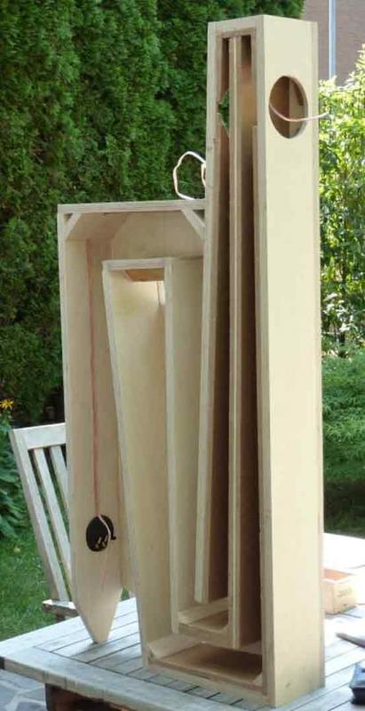

                  ich möchte doch auch noch mein doppel Horn KORNETT
                  ins Spiel bringen, da für Wandnähe konzipiert, Bass und
                  super Räumlichkeit auch wenn man nicht im sweet spot sitzt,
                  und selbstverständlich lassen sich auch Visaton Treiber dafür finden.

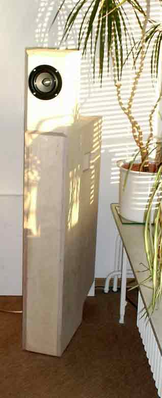

                      Ich habe gerade überlegt, was ein kleines bißchen mehr kann als eine Topas (rein pegelmäßig), und dabei besser rundstrahlt, da Kalotte. Dabei fiel mir auf, dass über diese Box irgendwie nie gesprochen wird, obwohl sie wirklich klasse ist:
                      Die VIB 130 TL. Transmissionline mit AL 130 und G 20 SC. Super schlank, auch klanglich recht schlank, darf gerne wandnah stehen, und klingt richtig schön. Habe die für meinen Schwager mal gebaut, dort steht sie auch sehr nah an der Wand und funktioniert prächtig.
                      Gerade durch den Einsatz eines Treibers mit relativ niedrigem Qts in einer Line ist der Bass zwar sehr tief, aber recht schlank, was gut mit einer wandnahen Aufstellung harmoniert.
                      Wollt ich nur mal so in den Topf geworfen haben
