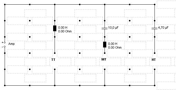

    Für wieviel Ohm Chassis ist diese FW LW3/70 gedacht?
    ich habe da mal eine Frage bezüglich einer alten Visaton Frequenzweiche.
    Wie viel Ohm sollten die Chassis haben die angeschlossen werden?
    Hier die Daten:
    LW3/70 3 Wege
    Trennung bei 2 KHz und 5 KHz
    mehr weiß ich nicht.
    Die Weiche sieht fast genau so aus wie auf diesem Beispiel Bild.

                Das ist eine dieser Fertigweichen, die mit KEINEM Lautsprecher richtig funktionieren...
                Aber es stimmt, dass die angegebenen Trennfrequenzen und Kondensatorwerte auf 8 Ohm schliessen lassen.

                  Ich habe mir die Schaltung der FW von hinten mal angeschaut
                  und glaube dass die so geschaltet ist.
                  MfG
                  Rotel_RA-980BX

                    Die LW hatten alle nur 6dB
                    Da die Werte rechnerisch ermittelt wurden, kannst du jetzt auf die Werte der Spulen schliessen.
                    Dann kannst du dir mittels Boxsim eine Chassikombination raussuchen. Eventuell noch ein paar Bauteile dazuschalten, wie im Fertigweichen Thread.

                      Diese Weiche ist schon älter als 25 Jahre. Die Bassspule hat den Wert 0,6 mH, die Spule vor dem MT 0,33 mH. Gedacht war die Weiche für 8 Ohm. Aber wie schon gesagt ist das Klangergebnis sehr zweifelhaft, weil 6-dB-Weichen nur dann halbwegs funktionieren, wenn man die Impedanzen sorgfältig linearisiert und die Chassis einen sehr gutmütigen Amplitudenverlauf haben. Am Ende braucht man mehr Bauteile als mit 12 dB/Okt.
