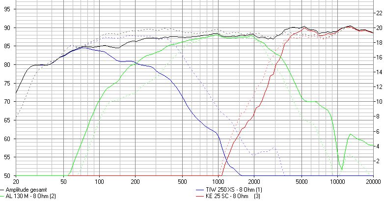

      Laut Simu minimale Unterschiede, geht ohne Weichenänderung.
      Bauvorschlag Katja 250. 80 L BR, etwa 110 hoch, 29 breit, 35 tief. Nicht die Conga, die braucht auch den Al 130 M. Ich persönlich halte die Conga für etwas daneben. Laut Simu klingt sie dünn, so wurde sie auch beschrieben von Besitzern. Aber nicht hier im Forum.
      Hier der Vergleich. Katja250 = gestrichelt.
      Datei hier. Bei Fragen fragen

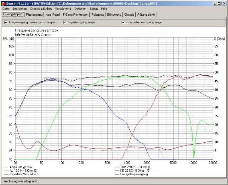

        ich habe in Grundzügen die CONGA für einen Freund gebaut,
        fertiggebaut hat er sie selbst.
        Ich schlug ihm damals genau diese kombination vor:
        GF250_Al130_ke25
        der GF250 geht ohne Änderung im Bass, beim Einsatz des AL130 anstelle des AL130M muss man den Vorwiderstand im Mitteltonzweig entfernen.

            ich würde die Congaweiche bauen ohne den Vorwiederstand im Mitteltonzweig.
            ps. du solltest dir die Box allerdings vorher anhören, denn ich habe schon einige hier gelesen die sie gehört haben und nicht zufrieden waren. Es ist keine Effektbox mit Badewannenabstimmung, sondern eher eine bassschlanke Abstimmung, was in eingen Räumen durchaus sinnvoll sein kann.
            pss. in meinem Anhang sieht man die Änderung Conga zu Conga GF AL130, die Änderungen sind sehr minimal

                P.S. Nach der Simu hat die Conga mit Originalweiche bei 100Hz 3 db weniger als die Classic GF
