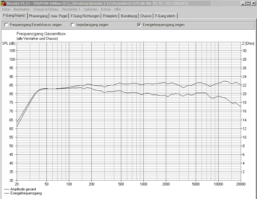

            So, ich habe auch mal simuliert; wer immer nur auf dem Reiter mit dem F-Gang schaut; der sollte das Simulieren lieber lassen.....
            Erklärung : die Abstrahlung nach oben ist besser als die nach unten; was bei dem relativ niedrigen Gehäuse bei höheren Sitzpositionen für ein ausgewogeneres Klangbild sorgt.

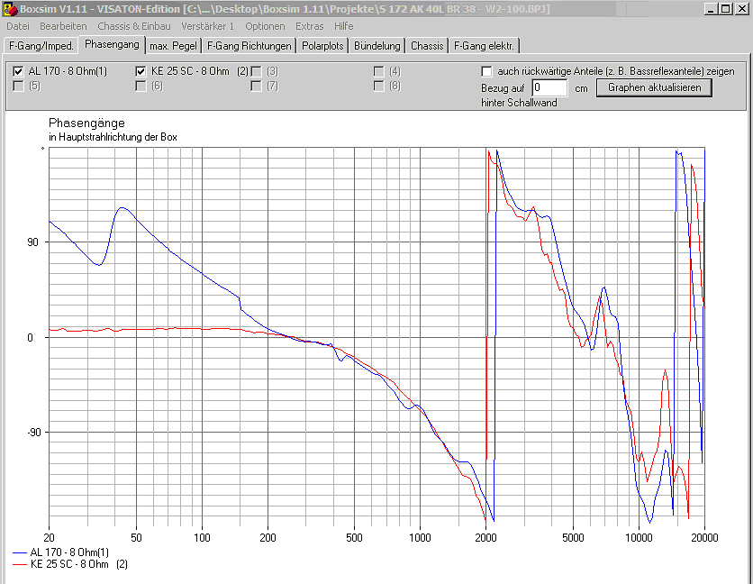

              derzeit bastele ich an der 10. (!) Variante der VIB 170Al-Ke, bei mir unter dem Namen S172AK.
              Vom Preis-/Leistungsverhältnis halte ich diese Boxenkonzeption für das Optimalste.
              Meine Vorschlag für Dich (und Andere) sieht folgendermaßen aus:
              Standbox mit 40Liter, BR-Öffnung nach hinten wegen der Mittenfrequenzen.
              22 mm MDF auf Gehrung
              5mm Bitumschicht und 15-20 mm Filz an den Wänden, Versteifungen
              Boden schraubbar zum einbringen der Weichenteile
              170AL nach oben wie die VIB, KE25 darunter
              Schallwandbreite: Fase 19 + 202 + Fase 19 = 240mm
              Rückwandbreite: ≥ 160 mm
              Tiefe: 300 mm wobei die Seitenwände einen Knick bekommen (gerundet wäre noch besser)
              Höhe: 1080 mm, Oben eine Fase 19 mm
              Weiche: 18dB
              Trennfrequenz: 2400 Hz
              mit Luftspulen-Blacklack bl100, für den Hochtöner bl71, MKPs als Kondensatoren mit ≤3% Toleranz, MOX-Widerstände 10W haben 3 cm Abstand zu den Spulen
              alle Bauteile nachmessen !
              zweiteilig gebaut mit großen Abständen zwischen den Spulen (≥12 cm)
              BR-Rohr: Durchmesser 8 cm und 15 cm Länge
              z.B. BR 25.50 den Knick auf beiden Seiten je 5cm kürzen, so dass eine Gesamtlänge von 15cm entsteht; Öffnung ca. 30cm vom Fußboden
              Und das sollte dann dabei herauskommen (Bilder)
              Siegfried
              • tuningpaul77
                • 04.03.2008
                • 633
                Gibt es zu dieser Box auch eine Messung?
