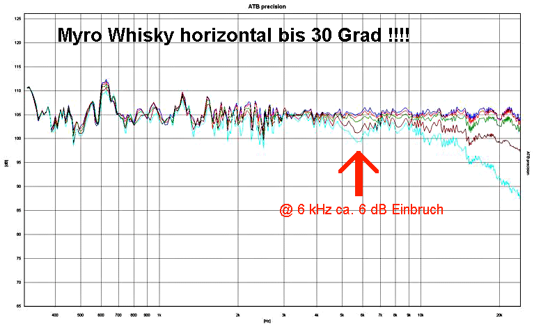

      Ist das die VSM? Wenn ja: Ich bin noch am am suchen . . .
      An dem Messdiagramm erkenne ich jedenfalls nichts, das irgendwie besonders nach Trennfrequenz aussieht.
      Aufmerksamkeit erregen bei mir die Stellen bei ca. 1800 Hz und bei ca. 5100 Hz. Wahrscheinlich läge ich aber voll daneben.
        Ja.
        Bei dieser Messung lag die Trennung bei 3300 Hz.

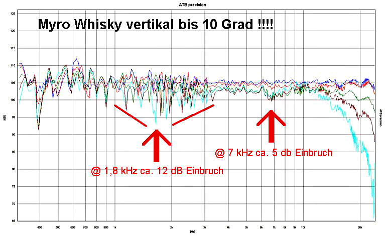

            Von einer "ordentlichen Bündelung" kann bei der Treiberanordnung der Whiskey keine Rede sein. Vertikal ergibt sich bei den beiden TMT a) durch den relativ großen Abstand und b) weil sie recht hoch laufen ein wunderschönes
            Interferenzmuster, bei dem sich Nebenkeulen mit Auslöschungen abwechseln. Bei +- 10 Grad ist das noch nicht so deutlich, bei größeren Winkeln, die dann aber wieder für Decken- und Bodenreflexionen eine Rolle spielen umso deutlicher.
            Das Problem ist, daß dann die Reflexionen frequenzselektiv vorliegen. Das kann nun auch nicht der wahre Jakob sein.....

                Auch wenn die Abweichungen im Abstrahlverhalten, die ich da in mühevoller Kleinarbeit rausklamüsert habe ( ), wirklich minimal sind, aber hast du eine Idee, woher die kommen?
                Ansonsten Respekt für deine Konstruktion.

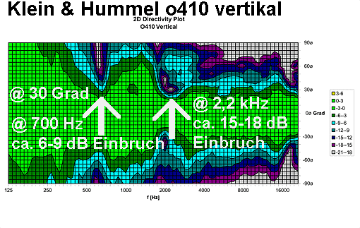

                  Wie bitte? Das Abstrahlverhalten ist eine Katastrophe! Bereits bei 30° gibt es einen starken und breitbandigen Einbruch bei der Trennfrequenz. Wie das unter höheren Winkeln aussieht, will ich gar nicht wissen. Und schließlich geht die gesamte abgestrahlte Schallenergie in den Diffusschall ein.
                  So sieht z.B. ein gutes Abstrahlverhalten aus (K+H O410):
                  Sach mal. Wie vergleichst Du? Verwechselst Du horizontal und vertikal?
                  Die Klein & Hummel hat auch Einbrüche. Frequenzgänge von der Klein & Hummel Seite:
                  http://www.neumann-kh-line.com/neuma...-monitors_O410
                  Hier mal alles im Vergleich:
                  Zuletzt geändert von ChPuls; 22.02.2011, 02:19.
                    Nein, tue ich nicht. Ich bezog mich auf das horizontale Abstrahlverhalten und auf die Delle bei 6 kHz der Whisky.
                    Ich sitze im Moment im Bahnhof fest, weil die Lokführer streiken und hier bei Burger King werden deine Bilder leider nicht angezeigt. Ich habe sie aber noch grob von heute Morgen in Erinnerung. Anscheinend hast du übersehen, dass das Isobarendiagramm von K+H quantisiert ist. Es gibt also keinen Sprung von 0 auf -3 dB, das ist in Wirklichkeit ein weicher Verlauf. Das Diagramm ist so konturiert, weil es nur eine begrenzte Anzahl an Winkelmessungen gab. Das ist immer so.
                    Das Isobarendiagramm der Whisky würde "tannenbaumartig" aussehen. Es schnürt bis 6 kHz stetig zu und wird dann schlagartig breit, um dann wieder zu den Höhen zuzuschnüren. Mit Winkelmessungen bis 30° kann man das schon sehen, bis 90° wird es dagegen richtig schlimm! Und das geht alles in den Diffusschall ein, der in einem schwach bedämpften Wohnraum sogar noch wichtiger ist als in einem gut bedämpften Studio.
                    Und dass das vertikale Abstrahlverhalten bei vertikaler Treiberanordnung immer schlecht ist, ist klar. Nur durch Koaxialanordnungen umgeht man dieses Problem.
                    Bei meinen neuen Lautsprechern ist es z.B. so, dass durch die asymmetrischen Waveguides vertikal stärker gebündelt wird, was Reflexionen am Boden minimiert. Ich kann dir sagen, wenn du so einen Lautsprecher mal in einem schwach bedämpften Raum gehört hast, willst du nichts anderes mehr hören. Die Lokalisation ist vorbildlich, die Bühne absolut stabil. Die Rauminformation der Aufnahme wird kaum durch dem Hörraum überlagert. Und die nichtlinearen Verzerrungen sind so niedrig, dass man am liebsten immer lauter drehen möchte. Einfach genial.
                    Hast du mal eine K+H O 500 C gehört? Ich schon. Und zwar minimalphasig und linearphasig. Ich weiß also, wie sich Zeitrichtigkeit (nicht) anhört und wie wichtig ein möglichst konstantes Abstrahlverhalten ist.
