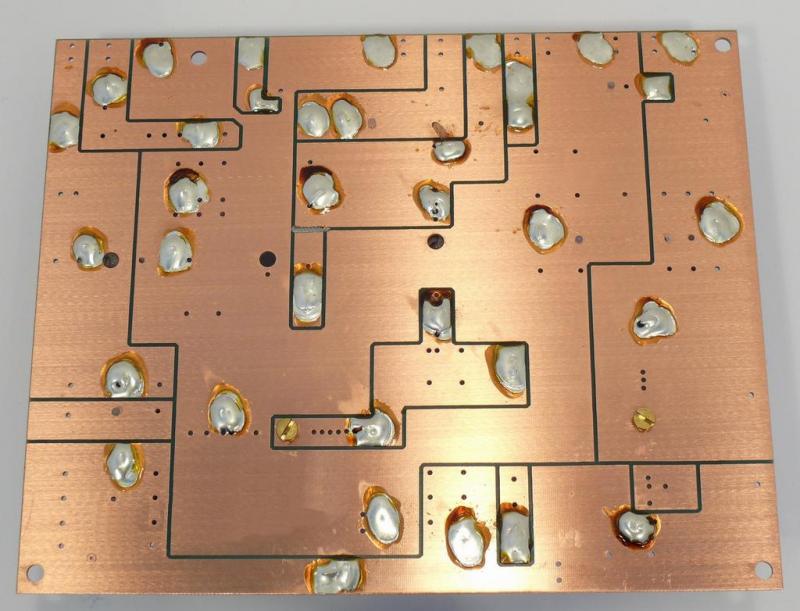

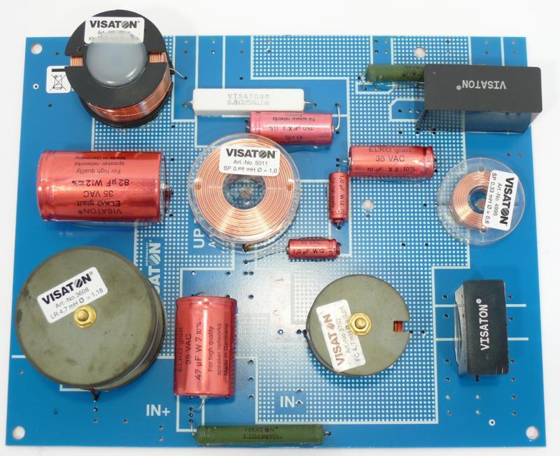

    Hier Classic 200 hahaha ja, man sieht die bilder...
    [ATTACH]Klicke auf die Grafik für eine vergrößerte Ansicht
Name: Classic 200 Frequenzweiche Rückseite 100719.jpg
Ansichten: 1
Größe: 66,7 KB
    ja die 2 anderen Widerstände wurden ausgewechselt.
    Och nee... genau weil ich das gebastel nicht wolle, hab ich mir die fertigweichen gekauft :P bin nicht so begnadet mit dem Lötschwert
    und jetzt müsste ich alle kabel verlängern.

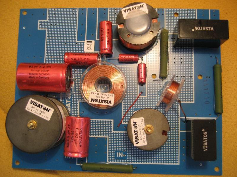

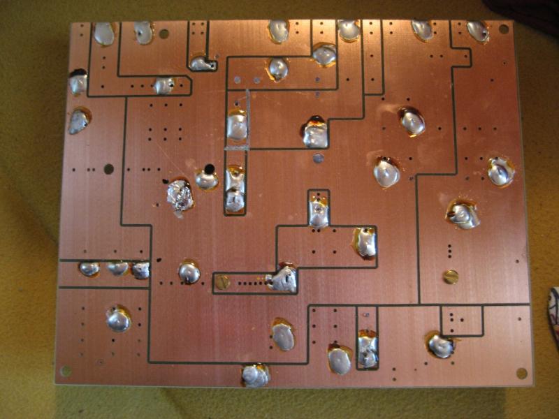

        Ich hab nun ein ganz anderes Probelm... gestern hab ich die kleine Spule "aufgestellt". Danach wollte ich die Anschlüsse für die Chassis anlöten, da merkte ich, dass die Weiche gar nicht stimmt!? (nach meinem Verständnis) Ich hab ja die VIB170AL Weiche auch selber gemacht, also versteh ichs schon ein wenig. Die stellen an denen ich die Anschlüsse anlöten sollte, gabs gar nicht! Die verbindunge sind grösstenteils anders!?

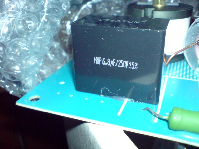

        Zudem! Ich hab gemerkt, dass ein schwarzet MKP Kondensator falsch ist, 6.8μF und nicht 4,7! Alle anderen Bauteile stimmen, aber nicht die Verbindungen...
        Ich habe dem Händler ein Email gemacht mit Foto der Weiche und falschem Kondensator! Er meinte unteranderem:
        Die Weichen sind von Visaton gekommen, Ich habe die weichen nachgeprüft, welche Verbindungen sollen den da falsch sein ?
        Da sollten Sie etwas genauer werden.
        Ich kann Ihnen wenn Sie wollen 2 andere Kondensatoren zu senden wenn Sie glauben diese wären nicht richtig.
        Ich wäre sehr froh wenn mir da jemand helfen könnte, bzw. die Weichen anhand der Fotos beurteilen... wenn das geht.

          Ich halte die Schaltung auf dem ersten und zweiten Blick fuer richtig.
          Wo siehst Du denn einen Fehler?
          Platinen sind manchmal verwirrend.
          Falsche Bauteile solltest Du natuerlich reklamieren.
          Den Tonfall Deines Haendlers finde ich bedenklich.

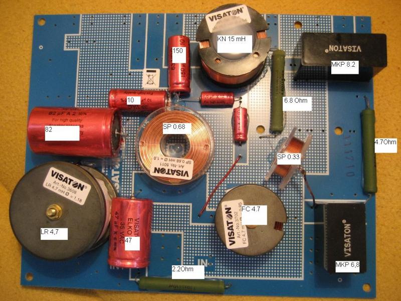

            Hab hier noch die Bauteile kurz beschrieben

              Der Widerstand 4.7 OHm ist doch falsch? der sollte einseitig direkt zu HT kommen, ist aber mit MKP 6.8 (was eh falsch ist) und SP0.33mH verbunden..?
              Beim MKP 8.2 ist dagegen einseitig "nichts"
              Der ELKO150 sollte einseitig nur mit dem 6.8 Ohm widerstand verbunden sein.. Er ist aber mit der Spule 15 mH verbunden
              Oder versteh ich das wirklich nicht?
              ...ahaa..., spielt die reihenvolge keine rolle :/ ? dann wäre das ev. mein fehler?!? verwirrt
                • 28863
                Reihenfolge spielt keine Rolle.
