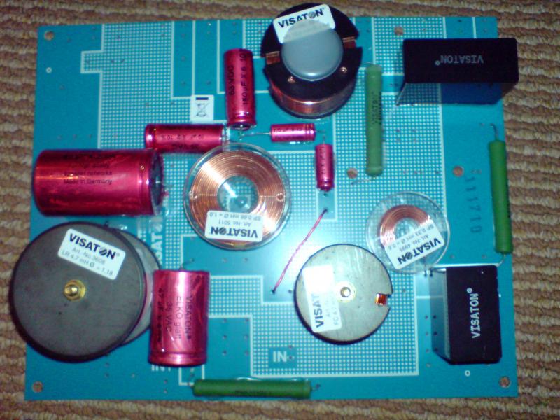

    Mir wurde gesagt, dass man beim Weichenaufbau darauf achten sollte, dass man die Spulen nicht zu nahe nebeneinander platziert, wegen den Magnetfeldern usw.
    Ich hab zuerst die falsche Weiche die "Classic 200 GF" bekommen, dann haben sie mir die Weiche einfach angepasst statt ausgewechselt (oder der Händler) auf jeden fall sind da 2 Spulen recht nahe nebeneinander... finde ich. Ist das kein problem? Wie heikel ist das?
    Mir ist das nämlich noch bei anderen "Fertigweichen" aufgefallen, dass da nicht gross darauf geachtet wurde.
    Hier z.B. http://www.visaton.de/vb/showthread....ojekt+atlantis erster Beitrag
    und dass sind meine, wie man sieht wurde der letzte Elko überbrückt

    Ich hab zwar keine Ahnung, aber ich glaube bei Kernspulen neben Luftspulen beeinflussen sich die Spulen eigentlich weniger.
    Korrigiert mich wenn ich falsch liege.
      • 28732
      Schön ist das nicht, am besten die kleine Luftspule kippen um 90 Grad.

        Dieser Link wurde schon an anderer Stelle gepostet, wenn du runterscrollst siehst du viele Bildchen die zeigen was man darf und was nicht. Habe nach dieser Anleitung noch nie Probleme gehabt (wobeis unklar ist ob ich die Probleme merken würde)
        http://www.troelsgravesen.dk/coils.htm

          oke danke. guter link! mmh ev kann ich aber die alte spule nicht mehr gebrauchen, da die kabel ja jetzt sehr kurz sind.. :/
          find ich etwas schade von Visaton.
            • 28732
            Spule ablöten, kippen, kurzen Draht anlöten.
            Hat das Visaton so gemacht oder ein Händler?

              jooaaa... der Händler sagte, dass es Visaton war :P aaber dem glaub ich nicht mehr viel.
              obwohl bei der Atlantis (link oben) siehts ja noch schlimmer aus?!
                • 28732
                Wie immer bei Industrieprodukten muss es preiswert herzustellen sein, dann kommt so was dabei raus. Auch, dass es keine ordentlichen Lötösen und klare Beschriftungen gibt.

                      Wenn die beiden Spulen im gleichen Zweig liegen wuerd ich das einfach so lassen.
                      Im Link von worcy wird eine Abweichung von drei Prozent nachgewiesen - die meisten Spulen haben mehr Toleranz.

                        hmm, sie liegen nicht im gleichen kreis (wenn ich das richtige damit meine) die kleine ist vor dem HT und die grössere vorm MT...
                        ich machs sonst einfach... fürs Gewissen.

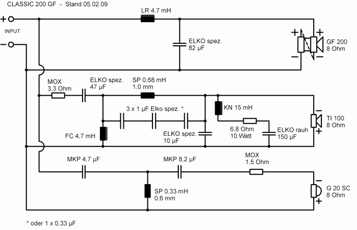

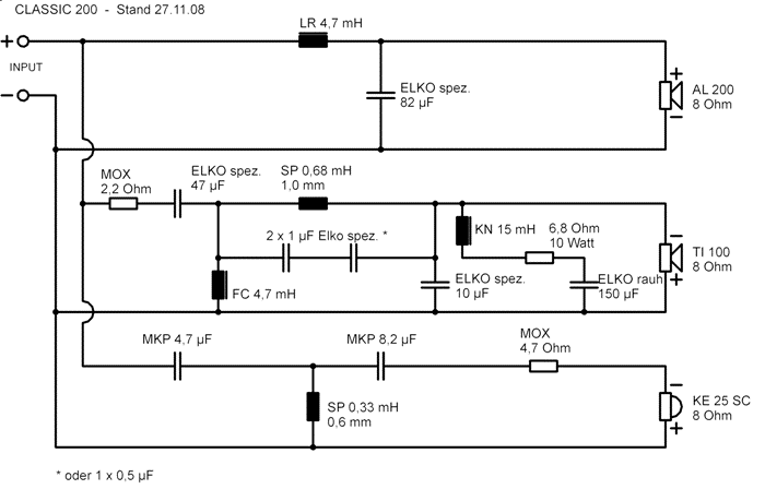

                              hier sind einmal die beide weichen (schema).
                              hat jemanden fotos von beiden offiziele weichen?
                              wenn du genügend übung hast ,würde ich dir raten die weichenteile auf ein holzplatt fixieren und sie durch ein 1,5mm2 kabel verbinden.
                              überprüfe die werte der moxwiderstände,die sind anders.
