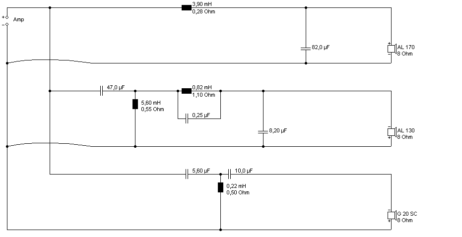

            ich habe hier mal die Ergebnisse der Simulation von jhohm:
            Und dazu der Weichenvorschlag von ihm:
            Die erinnert mich irgendwie an das letzte Projekt von Quaschdl. Der wollte auch eine Weiche komplett ohne Widerstände bauen, um maximalen Wirkungsgrad zu erreichen.
            Ich habe leider nicht viel Erfahrung mit der Simulation und kann das Ergebnis nicht einschätzen. Kann vielleicht noch mal jemand auf das "schnelle" Ergebnis von jhohm schauen, ob das so bleiben kann?

                    erst mal vielen Dank für eure Mühe. Ich werde die Weiche mal so umbauen und versuchen das Rohr zu verlängern. (Ist gar nicht so einfach wegen diversen Versteifungsbrettern, von denen ich "vergessen" habe wo sie sitzen.
                    Aber ich habe gesehen, dass in der Weiche nicht nur die Widerstände fehlen, sondern auch andere Werte für Spulen und Kondensatoren sind. Da muss ich erst mal bestellen und neue Weichen bauen.

                      endlich ist es soweit. Alles Material ist diese Woche gekommen und ich habe die neuen Weichen gebaut. Diese zwei "Leckerli" will ich euch nicht vorenthalten:
                      Ich habe mich für einen kompletten Neubau der Weichen entschieden, da eh alle teuren Bauteile andere Werte hatten wie in den verbauten Weichen. Und auf die paar "billigen" Teile kommt es dann auch nicht mehr an. Zusätzlich konnte ich so in der Zwischenzeit mit den Boxen weiter hören und kann dann recht fix umrüsten. Die Teile der alten Weiche kommen dann in die Grabbelkiste. (In der natürlich kein einziges zu verwertendes Bauteil für die neuen Weichen drin war...)

                          Die Weiche schaut aktuell so aus:
                          Und daraus ergibt sich folgender simulierter Frequenzgang:
                          Gestrichelt ist ohne den 1-Ohm vor dem Hochtöner. Jetzt habe ich es doch nicht ganz ohne Widerstände in der Weiche geschafft. Schade Quaschdl ;-)
                          Hier noch das aktuelle Boxsim-Projekt für alle interessierten: Klick
                          Vielen Dank an alle, die mitgedacht und geholfen haben!

                              ich würd den 1Ohm vor das Hochtonfilter geben, dann paßt der Energiefrequenzgang viel besser.
                              Gerade bei der G20 die so stark rundstrahlt ist da genau drauf zu achten, da ist der Frega auf Achse nicht so wichtig, eher unter Winkeln.
                              Abstimmfrequenz des AL170 eher auf 40Hz (statt der derzeit 50Hz) ist sicher wie walwal schon schrieb besser kompatible zu normalen Hörräumen.
