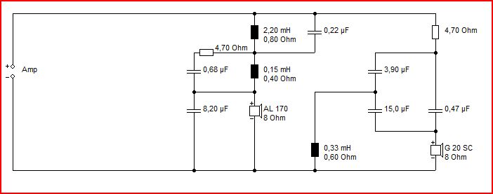

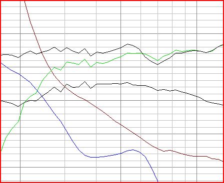

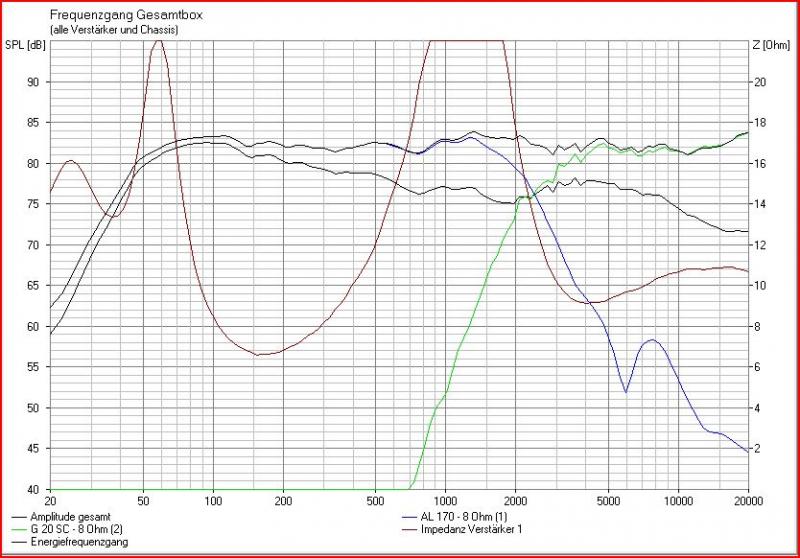

                Egal ich habe einfach meine favoriserte Weiche hier jetzt eingestellt, die Ihr ja mal auseinander flücken könnt:
                Ich hoffe es ist nicht zu klein für die schlechten Augen.

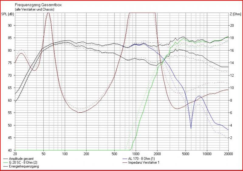

                  @lando,
                  vergleich,gestrichelt meine version.
                  • LANDO
                    • 10.12.2004
                    • 2186
                    Hi
                    ohne beides gehört zu haben, behaupte ich einfach mal das mir meine besser gefallen wird.
                    Gerade bei der Trennfrequenz finde ich eine leichte Senke immer sehr angenehm.

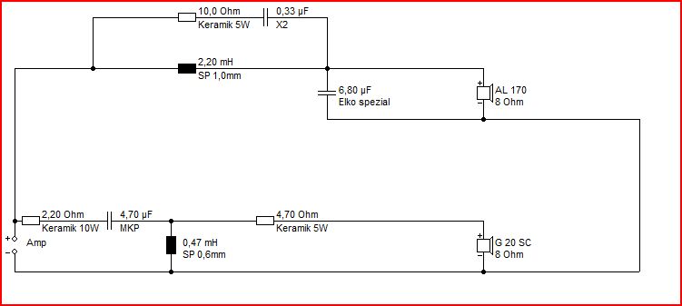

                        So da isser wieder:
                        ich habe vom Weichenbild mal schnell eine Boxsim-Datei erstellt. Nur für die Chassisabstände garantiere ich nicht. So wie in der Datei stehen sie jetzt da und klingen wirklich gut.

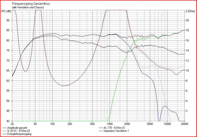

                          guter f-gang.
                          imho: mit einer 0,22 micro parallel zur 2,2mh ist die reso vom al170 bei 6-7k besser unterdrückt und dieser bereich sauberer und entspannder...
                          (der g20sc liegt nicht mehr über dem gesamten f-gang--gestrichelt ohne den 0,22micro)
