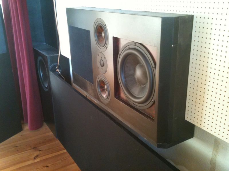

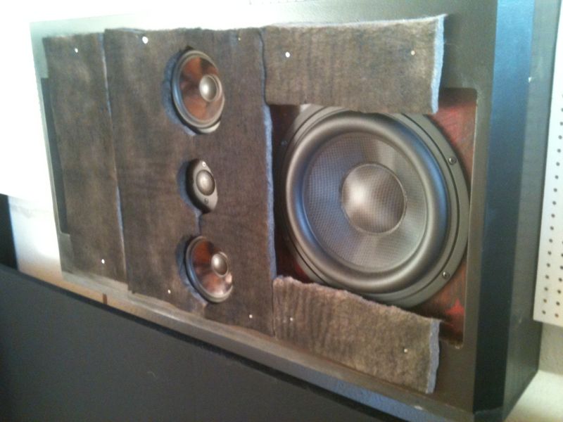

    Guten Abend
    Ich wollte gerne ein wenig weiter mein Heimkino planen.
    Aktuell nutze ich 2 Classic 200 GF und eine Bijou für die Front.
    Nächstes Upgrade soll bestehen aus: 2 Classic 200 GF (passiv) für die Rears und 3 neue für die Front.
    Die Front soll allerdings diesmal komplett aktiv gesteuert werden.
    Dabei nütze ich als Weiche eine Behringer Ultradrive und als Endstufen vorerst eine Marantz SR-4001 für den Hoch- und Mittelton (KE 8ohm, AL par. 4 ohm)und einen Yamaha DSP-A1 für die Tieftöner (GF seriell+parallel 4ohm).
    Mein Grundsätzlicher Gedanke:
    Sie sollen sehr flach gebaut werden - um genau zu sein 10cm Innenmaß.
    Dabei orientiere ich mich an den GF, die ja 9 cm Tiefe haben und eine Polkernbohrung aufweisen.
    Die Anordnung der Chassis soll im oberen Teil der von Mr. Woofa entsprechen:
    http://mrwoofa.de/selbstbau/concorde...015_fertig.jpg
    Also MT-HT-MT in D'Appolito und die TT so nah, wie möglich daneben.
    Das Gehäuse soll also insg. sehr schmal werden:
    Tiefe: 14 cm
    Breite: 70 cm
    jeweils außen
    Die Höhe wird dann vermutlich so ~ 1m - 1,3m.
    So ungewöhnlich das Ganze klingt, kann das Gehäuse sehr hoch werden.
    Warum so eine ungewöhnliche Konstruktion?
    Das Ganze soll am Ende hinter eine akustisch durchlässige Leinwand installiert werden.
    Nun zu meinen Fragen:
    1) Ergeben die schmalen Gehäuse Probleme für die GF 200? Wieviel Platz benötigt dieser hinter nach hinten?
    2) Dass es im Gegensatz zu normalen frei stehenden Gehäusen anders zu simulieren ist, ist mir bewusst. Ich habe noch leise im Hinterkopf, dass man einfach eine Große Wand nehmen soll.
    Ich habe dazu einfach mal alles mittig, in der Konstellation von oben, an einer fiktiven 5m x 3,5m simuliert.
    So rein vom optischen her, sieht das Ganze in Boxsim mit meinen Laienhaften Augen auch sehr ordentlich aus.
    Die Trennfrequenzen habe ich wie folgt gewählt:
    Ht: 2500 Hz
    MTs: 1200 Hz und 300 Hz (jeweils 4l geschlossen)
    TTs: 300 Hz (jeweils 30l geschlossen)
    Übernahmefrequenz zu den Subwoofern soll am Ende bei 40-60 Hz liegen. Je nach den Raumgegebenheiten.
    Das sieht erstmal ungeöhnlich aus, allerdings entsteht kein Tal im Übernahmebereich HT <-> MTs
    Ich finde den Übergang sogar sehr gut.
    3) Gibt es Probleme, wenn ich bei den GFs eine parallel- und Reihenschaltung realisiere?
    Leider haben die GFs ja kein einzelnes Terminal. Ich müsste also jeweils 2 Spulen parallel und am Ende beide Tieftöner seriell schalten, dass ich auf ein minimum von 4 Ohm komme, was der Endverstärker befeuern soll

      Also dadurch das du in der Höhe spielraum hast, könntest du einfach die Gehäuse variante der Concorde nehmen und die Zwischenplatten weg lassen und etwas Abstand zu Wand einplanen.
      die Anordnung wie bei der Woofa Center bringt in dem Fall da ja alles ehe hinter der Leinwand ist keinen Vorteil.
      Aber kein Problem mit entsprechender Simulation ginge auch die Gehäuse variante ^^

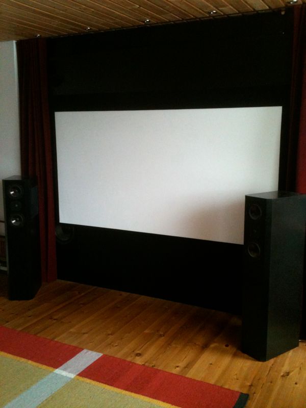

        Warum ist die Leinwand so winzig
        Kein Plan!

            Warum die Leinwand so winzig ist?
            Weil mein Zimmer nicht extrem groß ist. Ich sitze auch so nah dran, dass ich die Surrounds noch hinter mich stellen kann.
            Wenn ich die LW noch größer mache, wird es ungemütlich und zu anstregend zu gucken.
            Deswegen die dunkelblauen Brettchen. Wird die LW mal vergrößert, müssen nur die Bretter ausgetauscht werden.
            Auch müssen nicht zwingend die mains hinter die LW. Evtl. stelle ich sie bei dem bischen Projektionsfläche auch erstmal daneben.

              Hatte auch erst eine 2,24 x 0,94 m Leinwand (netto) im Scopeformat. 16:9 war mir dann doch immer zu klein und bin jetzt auf 2,24 x 1,12 m (netto) umgestiegen und habe deutlich mehr Spass. 16:9 ist jetzt etwas höher als Scope, dafür ist Scope etwas breiter als 16:9. Abstand zur Leinwand variabel um ca. 2,8 m.

                        Falls deine Frontlautsprecher parallel zur Leinwand stehen, gibt es Stress mit Flatterechos.
                        Habe das so gelöst:
