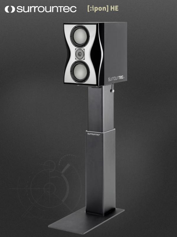

                        zurück zum thema...
                        zum beispiel die kleine für "nur":
                        Paarpreis Ab EUR 53.500,00 inkl. MwSt
                        auszug:
                        Ebenfalls kommt eine phasenkohärente surrounTec Korrekturweiche 0. Ordnung zum Einsatz. Somit spielen alle verbauten Töner ohne Begrenzung (inklusive dem Tweeter). Dies funktioniert nur durch das millimetergenaue mechanische Time-Alignment der akustischen Zentren aller verbauten Töner und der individuellen Anpassung der Korrekturweiche auf den jeweiligen Lautsprecher. Somit wird jeder [:ipon], wie auch die [:monolog]HE, zu einem absoluten Unikat.
                        und aktiv getrennt...
                        [:ipon] High-End wird befeuert von unserer klangneutralen audiophilen 200 Watt Class AB Monoblockendstufe [:carlo] in analoger Schaltungstechnik.

                          ...aktiv getrennt wird vermutlich schon stimmen,
                          lesen könnte man es aber auch anders: "...Ebenfalls kommt eine phasenkohärente surrounTec Korrekturweiche 0. Ordnung zum Einsatz. Somit spielen alle verbauten Töner ohne Begrenzung (inklusive dem Tweeter)."

                            Ich weiss jetzt nicht, wo ihr da eine aktive Trennung herauslest?
                            Halte ich für wilde Spekulation (zumal ja laut Beschreibung nur eine Endstufe zum Einsatz kommt, da trennt es sich schwerlich aktiv).

                              Natürlich ist das wilde Spekulation. Aber einen "fullrange Tweeter" hab ich auch noch nie gesehen (gehört).

                                Aber auch eine Spekulation sollte sich trotzdem an dem orientieren, was mit einer Endstufe machbar ist.
