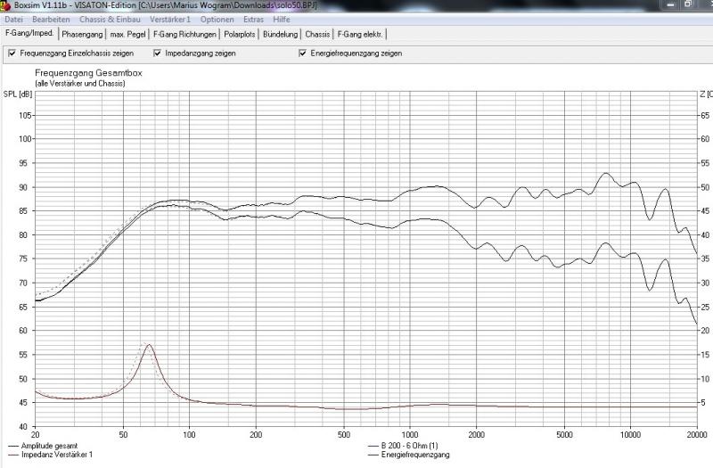

              ich hab die solo 50 einfsch mal mit boxsim simuliert ohne den resonator und ich erkenne da keine überhöhungzumindest nicht die, die ich erwartet habe um einenresonator einzusetzen....
                • 28344
                Und der Hubbel bei 50-150 ist nix?
                Gib mal zum Vergleich einen Al 200 ein, dann siehst du den Unterschied. Dröhn-dröhn, mich hat das auch mit Resonator gestört.

                    Also, dann melde ich mich mal. Aber es ist schwieriger als ihr vermutet. Ich bin bei der Entwicklung der Solo 50/100 so vorgegangen: Ich habe bei einem Versuchsgehäuse ohne Resonator den Frequenzgang gemessen, eine Überhöhung im Bereich 70 Hz (bei Solo 50) festgestellt und dann den Resonator eingebaut (eine Seitenwand war abschraubbar). Die genaue Dimensionierung habe ich empirisch ermittelt. D.h. durch viele Versuche mit verschiedenen Längen des Tunnelbrettchens das Optimum gefunden. Ein Simulationsprogramm, mit dem man das rechnerisch machen kann, kenne ich nicht. Der Aufwand, das für ein 70-l-Gehäuse nochmal zu tun, ist zu hoch. Ich würde einfach zwischen Solo 50 und Solo 100 interpolieren. Bei der Solo 50 ist das Brett 200 mm, bei der Solo 100 ist es 300 mm lang. Dann müsste bei 70 l das Brett 250 mm lang sein (gleiche Tunnelfläche vorausgesetzt). Soo kritisch ist die Abstimmung nicht. Auf den Zentimeter genau muss die Länge nicht sein.
