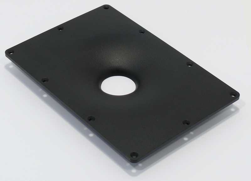

    Ich denke es ist nun an der Zeit, das langersehnte Waveguide vorzustellen.
    Geschichte:
    Angefangen hat eigentlich alles mit einem sehr langen Gespräch mit dem Forumsteilnehmer fabi während des Forumstreffens 2009 (ich glaube, wir waren bis halb drei Nachts am Diskutieren ).
    Wir hatten früher zwar schon Überlegungen zu einem Waveguide gemacht, haben uns aber nie richtig ran getraut.
    Da jedoch die Auswahl der erhältlichen Waveguides sehr klein ist, und bisherige Varianten kein befriedigendes Ergebnis mit unseren Hochtönern lieferten, haben wir kurzerhand eine Eigenentwicklung gestartet.
    Erläuterung:
    Beginnen wir aber kurz mit einer einfachen Erläuterung, sofern der Begriff Waveguide nicht bekannt ist:
    Ein Waveguide ist ein Bauteil zur Optimierung der Schallwellenführung, in unserem Fall beschränkt auf den Hochtonbereich. Die Schallwelle kann durch Größe und Form des Waveguides beeinflusst werden.
    Vorteile:
    Die Vorteile des Waveguides WG 220x150 kann man eigentlich in wenigen Punkten aufzählen:
    - Pegelgewinn im unteren Hochtonbereich durch exponentielle Erweiterung und damit bei passender Abstimmung eine deutliche Entlastung des Hochtöners (quasi erst mechanisch/akustisch anheben und dann elektrisch absenken)
    - Tiefe Trennfrequenzen möglich
    - Optimierung des Bündelungsverhaltens z.B. zu einem Tiefmitteltöner
    - Optimierung der Schallenstehungsorte, da diese aufgrund der Bauhöhe des Waveguides näher zusammenrücken
    Warum die außergewöhnlichen Abmessungen?

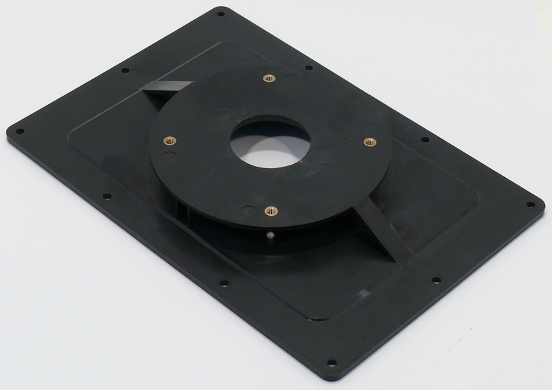

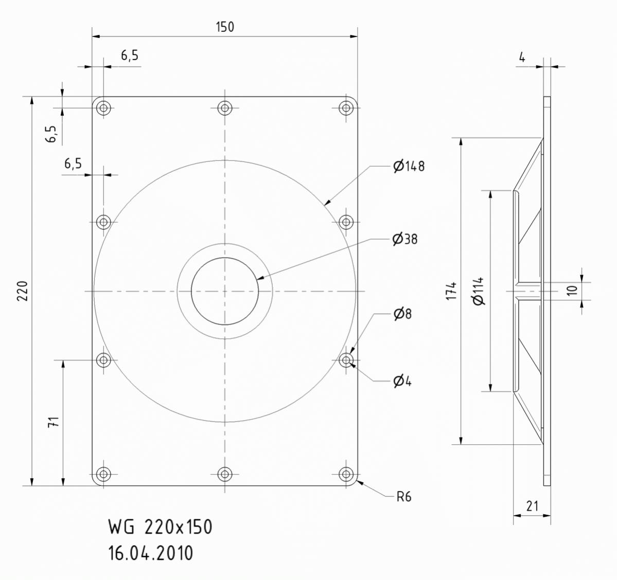

    Wir haben uns bei der Entwicklung des Waveguides auch an optische Kriterien gehalten und wollten dem Anwender die Lautsprecherpartnersuche erleichtern. So entstanden die Breite mit 150 mm (entspricht AL 130 Durchmesser) und die Höhe mit 220 mm (entspricht GF 200 / AL 200 / TIW 200 XS Durchmesser).
    Für welche Hochtöner eignet sich das Waveguide?
    Das WG 220x150 eignet sich für 25 mm Kalotten. Befestigungspunkte inkl. Schrauben für G 25 FFL, DSM 25 R und KE 25 SC sind vorgesehen. Weitere Hochtöner sind natürlich möglich (z.B. SC 10 N), jedoch sind hier Modifikationen der Befestigung etc. nötig.

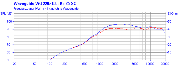

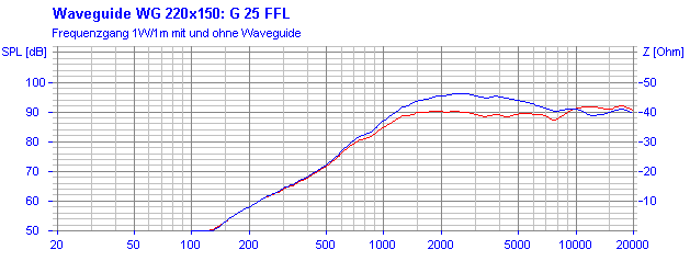

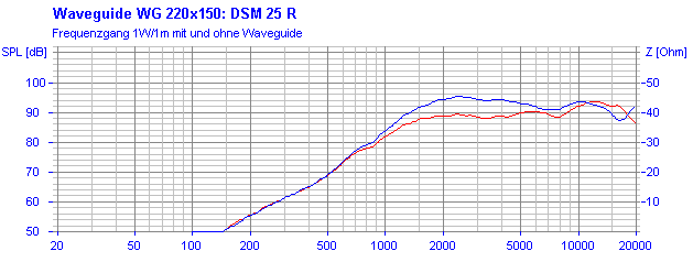

    Die entsprechenden Messungen sind im Anhang angefügt.
    Bisherige Erfahrungen und Messungen:
    Unser Favorit ist die Kombination des Waveguides mit der G 25 FFL, da sich keine störenden Diffusoren im Schallweg befinden, welche zu ungewollten Einbrüchen im Frequenzgang führen. Aus diesem Grund sind leichte Einbrüche bei den Hochtönern KE 25 SC und DSM 25 R erkennbar. Die roten Graphen im Anhang zeigen die Hochtöner ohne, die blauen mit Waveguide. Die Messungen sind grundsätzlich bei 1W / 1m in unserer DIN-Schallwand durchgeführt worden.

    Sieht gut aus vom Design her. F-Gang auch mit der KE ist ok. Was passiert, wenn der Diffusor am Gitter entfällt? Stört dann das Gitter noch?

          Was man auf dem Foto nicht ganz erkennen kann: ist die WG-Kontur rund oder oval?

            material sieht schwer nach kunststoff aus - polieren macht also keinen sinn. lt. techn. zeichnung ist das wg rund.
                  Hadda recht. Ich übersah.

                    Das Waveguide besteht aus Kunststoff mit einer gewissen Oberflächenstruktur.
                    Glatt sah bescheiden und äußerst billig aus.
                    Die eigentliche Form des Trichters ist rund.
                    Mit Gitter der KE weglassen... puh, wir könnten es mal testen. Jedoch sehe ich später ne Menge Reklamationen auf uns zukommen (eingedellte Diaphragmen usw.)
                      • 27564
                      Und nur den Ring innen weglassen? Gitter ganz weg ist heikel. Wenn nicht, auch kein Problem, das bisschen Welligkeit macht mein DSP glatt.
                      So wie jetzt schon bei der Original-Ke.

                          der durchmesser des waveguides ist angegeben,148mm
                          das sollte man ohne probleme schön rund bekommen

                            Die Messungen sind aber noch ein bisschen dürftig
                            Das Abstrahlverhalten ist ja gar nicht dokumentiert. Wie will man da ein Waveguide promoten??? Aber ich denke, dass wird noch nachgereicht...
                            Von der Kontur zu urteilen würde ich aber sagen: Das passt (zumindest in dem Bereich, wo die Kalotte kugelförmig strahlt)! Auch Fabis Einfluß lässt mich da frohlocken.
                            Leider scheint es mir, als ob es Probleme bei der Anpassung zwischen Kalotte und Wave gibt (ok, welche Kombination hat damit nicht zu kämpfen? ) und es zu Unstetigkeiten im Abstrahlverhalten im Superhochton kommt. Das ist klanglich nach meinen Erfahungen nicht unkritisch.

                              Rund geht einfach, aber geht auch 105 mm rund? Klar, dass die Flanke anders wird, aber macht das viel kaputt? Ich seh schon, das muss ich selbst machen.
