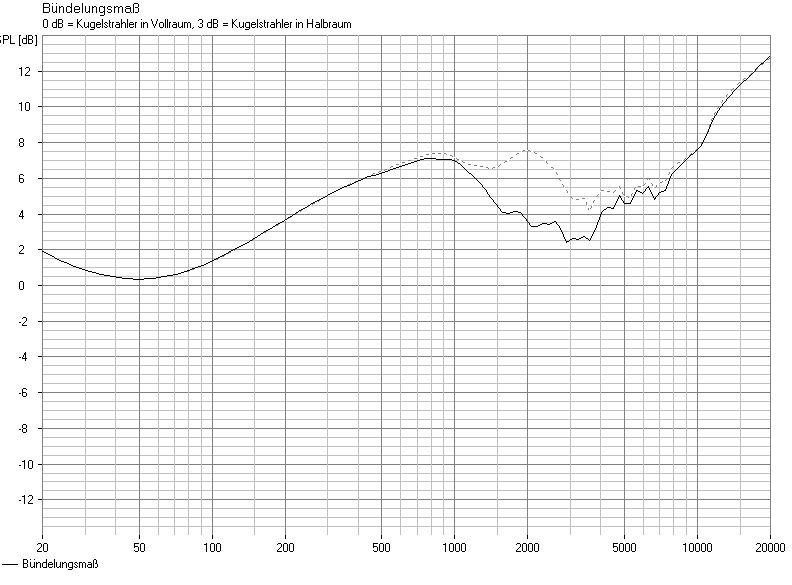

    Dass eine Trennung im Sprachbereich ungünstig ist, wird immer wieder geschrieben, aber deshalb muss es nicht stimmen. Und was, um Himmels willen, ist da mit der jetzigen Trennung nicht ok?
    Bei einer so tiefen Trennung geht die schöne Ortung flöten. Siehe Anhang den Vergleich.
    Auch die Belastbarkeit der Ke sinkt auf Maxpegel 92 dB und die Impedanz geht in den Keller.
    Kurzum: Mist!

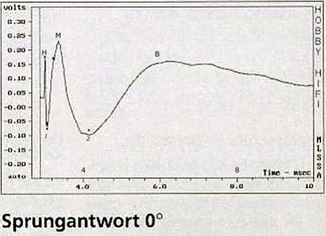

                          Ich frage mich: Warum am Limit kratzen?
                          Um das Optimum aus einem Hochtöner zu bekommen, gehe ich eine Oktave höher.
                          So ist die Trennung für den Hochtöner tiefste Frequenz x2 . Also trenne ich den KE nicht tiefer 2000 Hz.
                          Trotzdem hoert man ja immer wieder, dass eine hohe Trennfrequenz oft vorteilhaft bewertet wird.
                          Woran liegt's also?
                          Nach meinem Verständnis:
                          Je höher die Trennfrequenz, desto geringer ist der Abstand zum nächst tieferen Chassi bei der Sprungantwort.
                          Deshalb klingt die "Topas" TI 100 & MHT mit einer Trennung von ca. 4000 Hz so gut.
                          Der Punkt H zu M
                          Somit ist der Zeitversatz relativ gering(er)
                          Siegfried
