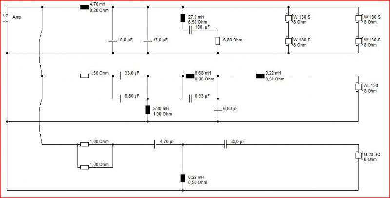

                        Frage an Visaton:
                        ist beim Bypasskondensator im Mitteltonzweig nicht ein kleiner Fehler passiert?
                        mir fehlt ein 1 µF Kondensator, sodass 0.5 in Summe raus kommt.
                        hatte den W130S auch schon eigesetzt und ich hatte zwei Bypasskondensatoren in Reihe mit 1µF eingesetzt

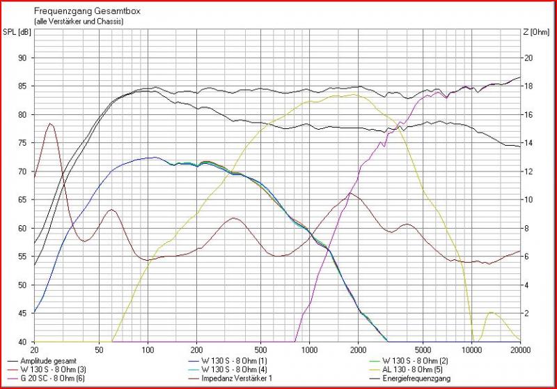

                          Für Liebhaber von sehr schlangen Boxen ist die Quintet light eine prima Option.
                          Ich denke auch der Klang wird überzeugend sein.
                          Was mich mal interessieren würde.
                          In Fachkreisen wird immer wieder behauptet, dass es klanglich einen Unterschied macht, ob der Bassbereich (40-500 Hz) von mehreren kleinen Chassis (z.B. 4 x 130 mm) produziert wird, oder von einer "richtigen" Basschassis von z.B. 250 mm oder
                          300 mm.
                          Teilweise wird behauptet, dass eine große Basschassis einen "authentischeren" Bass produziert.
                          Unabhängig davon ist es natürlich ein Unterschied, ob 4 Basschassis übereinander angeordnet sind, da hierdurch evtl. die Raumnoden anders angeregt werden.

                            Wir haben die Bypass-Kondensatoren Sache untersucht. Mit einem 1 µF war das Ergebnis besser, als mit zwei auf 0,5 µF geschaltet.

                              Ich denke, auf die Raummoden hat das wenig Einfluss, aber die Bodenreflektionen sind besser "verteilt".
                              Die Frage "mehrere kleine oder ein großes" kann durch eine Messung beantwortet werden. F-Gang, Impulsantwort, Klirr.
