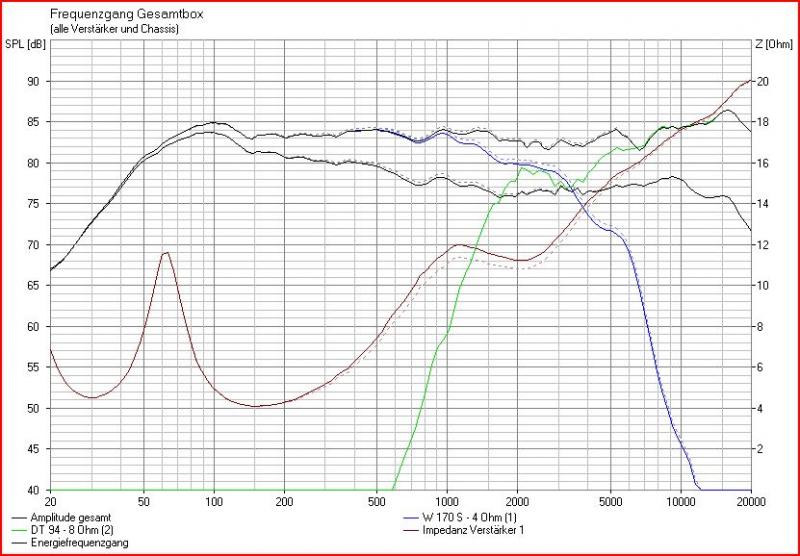

    Zitat von Rheinhessen-Jones Beitrag anzeigen
    Die Tieftönerspule hat 1,4mH in der Originalweiche... ich denke, das hat schon seinen Grund, 1,5mH wären schliesslich einfacher gewesen.
    anscheinend nicht so wichtig, 1,5mh ist kaum 7% grösser als 1,4mh; die chassis haben da mehr zerstreungen.
    dabei den f-gang mit 1,5mh und gestrichelt mit 1,4mh; die differenz ist mini.
    (immer mit original weiche)

      Hallo Jama,
      Werde auch 1,5 mH verwenden (1,4mH ist nicht Standard).

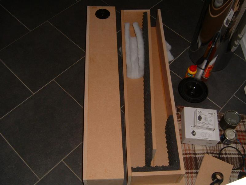

      Die gelbe Lautsprecher sind von JVC (woodcone). Hab ich mal bekommen von ein freund. Die Dinger hab ich versucht im needles. Aber Xmax ist sehr niedrig.
      Hab noch ein neue Foto gemacht und nun mit Visaton!
      Hab gesehen das die original Noppenschaum von Visaton etwas dicker ist. Werde dann auch noch etwas Sonofill im Box stecken.

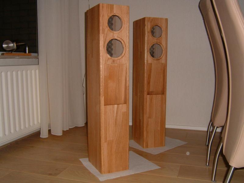

        Hab ein FAF Problem bekommen mit die CT142 (zu groß, nicht schon).
        Und die Alto war auch nicht Akzeptabel (zu breit).
        So hab mir das gebaut aus Eiche holtz (Topas Light). Kann keiner etwas dagegen haben :

          Hallo Christiaan,
          sollte Dein Weib sagen, dass Deine Topas noch zu groß sind, dann baue doch diese ein
          http://www.google.de/products?q=laut...utz&hl=de&aq=f
          die haben allerdings den Nachteil, dass man keine Blumentöpfe abstellen kann.
          Aber die sind richtig klein !
