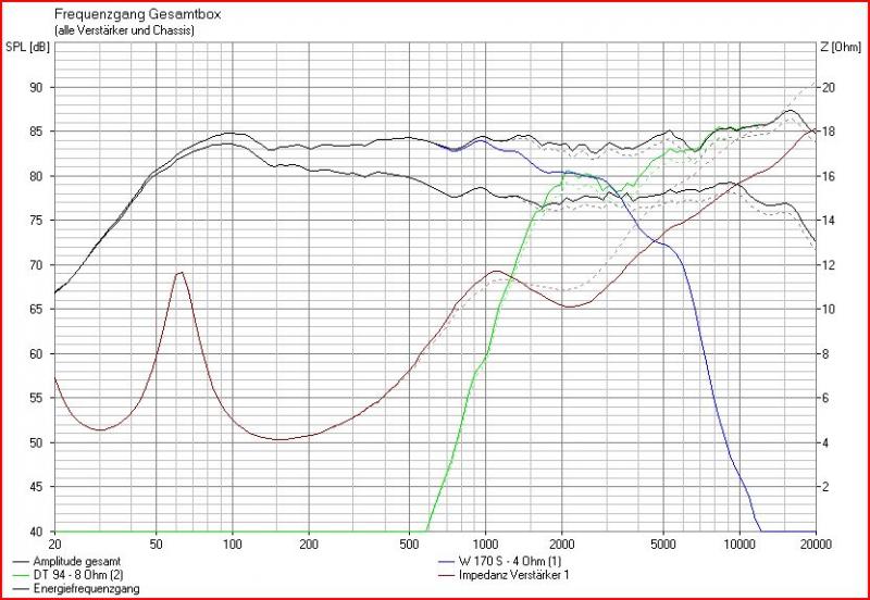

        Hallo Christiaan,
        Ich kann Visaton nur zustimmen. Höre Dir die Box an bevor Du den Saugkreis einbaust. Ich habe den DT 94 schon in stark bedämpften Räumen eingesetzt und er klang nicht zu spitz.
        Simuliere die Box mal mit BOXSIM. Ich meine mich an eine alte Diskussion über die TML zu erinnern. Es wurde festgestellt, dass die Trennung des DT 94 mit 10µ zu niedrig war.

          Vielen dank fur die Antworten.
          Die Frequenzgang sieht gut aus.
          Ich war ein wenig erschrocken durch die schlechte Geschichten die man auf web lesen kann über der DT94 Hochtoner und hatte gedacht das man immer so ein Saugkreis benötigt fur ein guten Frequenzgang.
          Thomas,
          Meinst du dass die Weiche fehlerhaft ist? Die Trennung ist bei 3300 (steht im Bauvorschlag). Das ist nicht so niedrig denke ich (wenn man die Frequenzgang ansieht)

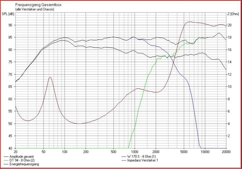

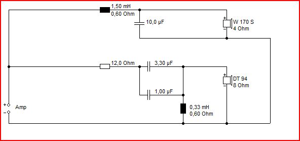

            Die Angabe der Trennfrequenz stammte wohl aus der K&T. Die Bauteilewerte der Frequenzweiche passen aber ganz offensichtlich nicht zu der genannten Trennfrequenz
            Leider arbeite ich auch nicht mit BOXSIM. Vielleicht kann ja jemand aus dem Forum kurz helfen?
              hier die neue weiche:
              unten ist es relativ wegen tl...

                Hallo Jama,
                Vielen dank fur die Berechnung von der Weiche.
                Vielleicht kann Visaton die weiche bei CT142 Bauvorschlag im Archiv stecken.

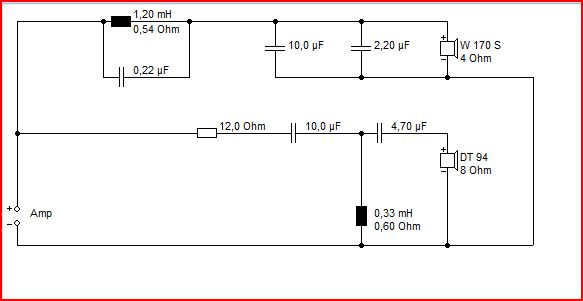

                        verbessern kann man schon ein wenig die original weiche.
                        hier noch ein vorschlag,etwas stimmiger abgestimmt als die n2:
                        die 1,2mh spule ist eine 1mm luftspule . (z. b. mundorf)

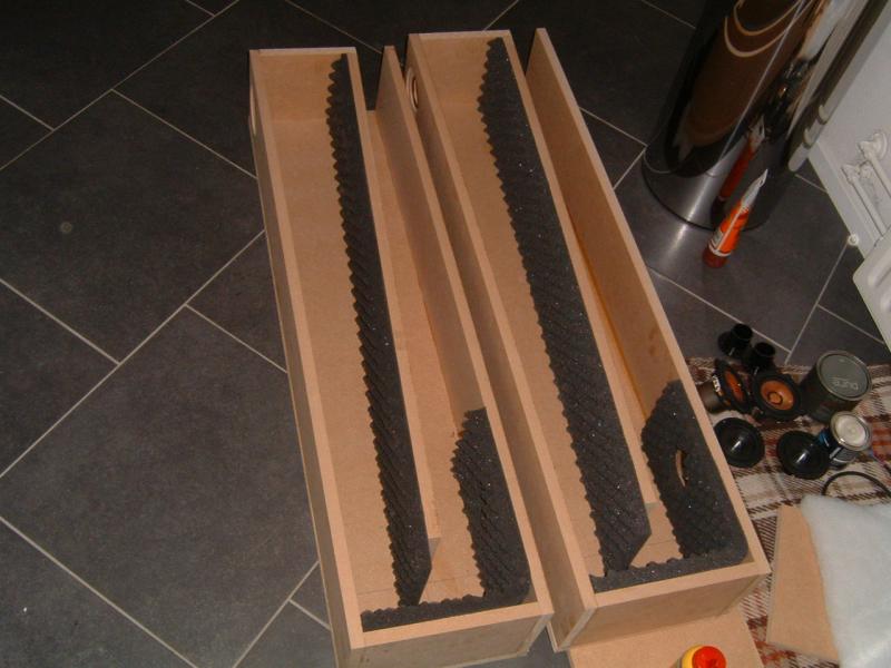

                            Hab Heute ein bisschen gebastelt.
                            Fur die original weiche hab ich noch teile da. So dann wert ich denn erst mal probieren.

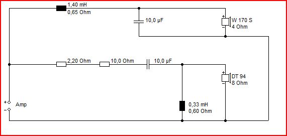

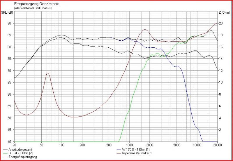

                              hallo Christiaan
                              geht gut voran.
                              dabei die simu mit original weiche, wenn der hochton zu present ist, einfach eine 2,2 ohm in serie mit der 10 ohm schalten. (gestrichelt)
