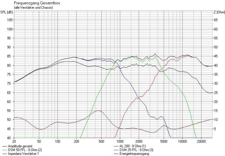

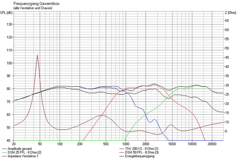

    Hallo Forum,
    ich würde gern meine aktuellen Tieftonchassis WSP 21S tauschen. Im Ohr liegen mir als Ersatz folgende:
    - TIW 200 XS 8Ohm
    - GF 200, beiden Schwingspulen in Reihe
    Das Chassis wird dann in einem 50L Gehäuse mit BR arbeiten
    Bei der Simulation beider bekomm ich im Vergleich zum TIW 200 beim GF200 eine leichte 4dB Buckel bei ca. 120 Hz, der sich aber wegfiltern lässt.
    Der TIW 200 XS fällt dafür flacher hin ab zwischen 20 und 100 Hz
    Hat jemand Hörerfahrung mit beiden Chassis ?
    Im Anhang mal der Simulationsvergleich.
    Zuletzt geändert von sc1775; 12.11.2010, 20:04.
    Der WSP21S ist mit dem AL200 austauschbar, der GF200 keine Ahnung, kein Boxsim da. Den TIW200 würd ich net nehmen, zu gering wird die Empfindlichkeit der Gesamtbox, es hat auch noch niemand versucht den TIW200 so hoch zu trennen wie er sich verhält und überhaupt eignet dafür. Die andere Seite ist die das beide Simus die hier zu sehen sind auf einen Weichengau schließen lassen, da stimmt so einiges nicht. Wie sollen denn die Gehäuseabmaße sein?

        hab die weiche nochmal geändert und mit dem AL200 simuliert
        Zuletzt geändert von sc1775; 15.11.2010, 18:46.
          Der AL200 ist ebenso mitdem GF200 tauschbar, in der Simu sind die Unterschiede marginal. Allerdings lässt sich diese Kombi nicht so einfach miteinander verbasteln, der 20er Bass ist eigentlich schon zu groß für die 50er Kalotte, der Energiefrequenzgang offenbart eine Senke im Grundtonbereich, der so recht dünn klingen wird, bei versuchter Anpassung der DSM50 per 18dB Hochpass bildet sich ne Resonanz des Bandpasses der DSM50, welche im Impedanzfrequenzgang zu sehen ist. Die DSM50 hat sich in der Simu mal wieder als echte Zicke erwiesen. Erste Simu mit 12dB Hochpass im DSM50 Zweig, Simu "1" mit 18dB, zweitere besser im Energiefrequenzgang, erstere sauberer Impedanzfreqeunzgang, auf die Schnelle gestern abend nichts besseres zusammenbekommen, aber sicher besser als die Simu die von Dir erstellt wurde. (echt). Die DSM50 hat sich bisher immer als Querulant in Simus gezeigt, irgendwann werd ich mir die Kombi DSM50/DSM25 vorknöpfen, dann gibts Kalottenkrieg!

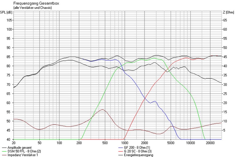

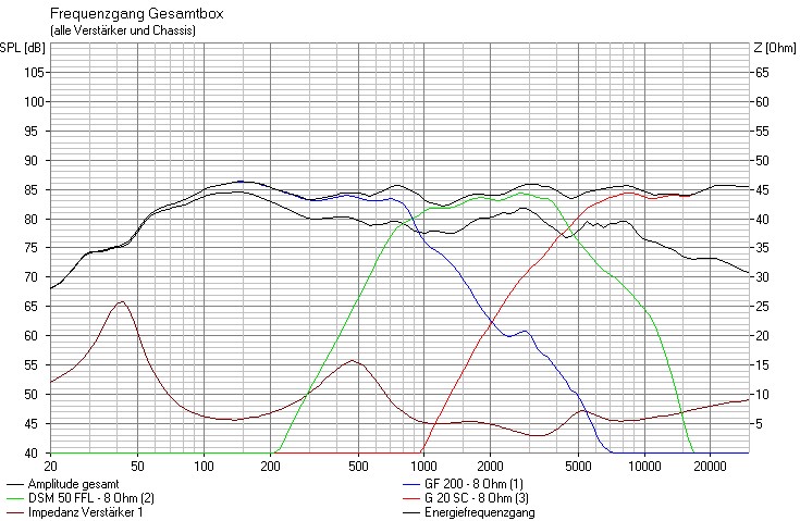

              ich hab das ganze jetzt nochmal in der kombi GF200 + DSM50FFL + G20SC simuliert. die kombination scheint besser zu harmonieren.
              der energiefrequenzgang fällt nicht ganz so weit ab. ebenso sieht der mittelton (weniger zackig) und hochtonbereich harmonischer aus
              Zuletzt geändert von sc1775; 16.11.2010, 21:11.

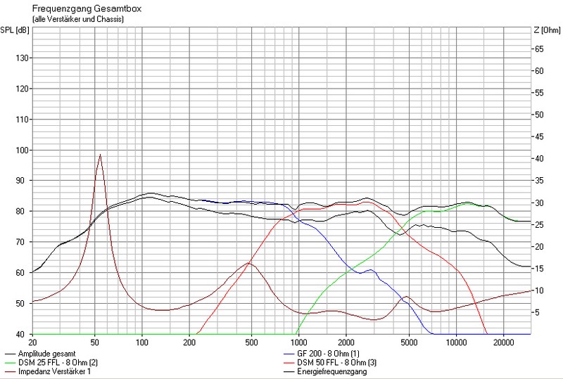

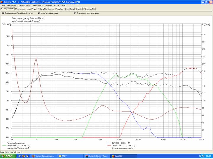

                was für nachteile bringt mir eigentlich ein impedanzpeak im tieftonbereich, wie es auf meinen ersten simus mit der "originalweiche" zu sehen ist ?
                Keine, der Beschreibt einfach nur die Resonanzfrequenz des Basschassis im eingebauten Zustand, je nach Luftlast im Rücken verschiebt die sich nach oben oder unten, weniger Volumen im Rücken höhere Einbauresonanz, mehr Volumen niedrigere Einbauresonanz. Alle Deine Simus sind ohne Eingabe von BR oder nicht und dessen Abstimmfrequenz, ich vermute das auch keine Volumenangabe für den Tieftöner eingegeben ist, zum anderen scheinen Deine Chassisdateien von Dir auf "zu simulierende Box" umgestellt worden zu sein, bitte mach Dich mit dem Programm noch etwas besser vertraut, deine Shots sind so leider recht wenig aussagekräftig. Auf der Homepage von HiFi-Selbstbau gibts ne tolle Anleitung für die Verwendung von Boxsim.

                  nein, beim tieftöner wurde das volumen und die abstimmfrequenz, die mir das prgramm über das gehäuse mit br-rohr berechnet hat, mit einbezogen. die daten unter gemeinsames außengehäuse wurden auch alle entsprechen ausgefüllt.
                  da fehlen also keine angaben, alles korrekt
                  klangtechnisch bin ich zur zeit die dsm50 + dtw86 titan "gewohnt"
                  was macht dieser peak in der impedanz akustisch aus ? sogut wie alle "highend" boxen (z.b. audiophysics, sonus faber, wilson audio) haben diesen peak nicht, da verläuft die kurve eben

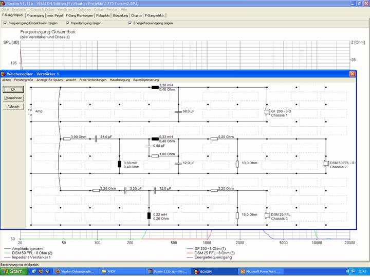

                      ok, wenn ich das LC korrekturglied (wurde mir in einem anderen forum empfohlen) für den TT weglasse, dann bekomm ich diese simulation.
                      das mit dem vermerk auf andere hersteller war keine kritik o.ä. wollte einfach nur wissen warum die sich die mühe machen einen "glatten" impedanzverlauf hinzubekommen. denn der aufwand kostet ja auch entsprechend geld und zeit.

                        kannst du mal deine simu als Anhang hier einstellen.
                        ich würde gerne mal drüberschauen, irgendwie stimmt was nicht mit der Bassreflexabstimmung.

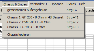

                          hier ist sie, aber bitte nicht hauen
                            Du hast einen typischen Anfängerfehler begangen.
                            Bei „Die Messung erfolgte:″ hast Du die Angabe geändert.
                            Bei den mitgelieferten Daten darf man das aber nicht tun, sonst stimmt die ganze Simu nicht mehr.
                            Den betreffenden Warnhinweis ignoriert ein geübter Windowsuser aber gekonnt. Ist kein Vorwurf, sondern ganz normal...
