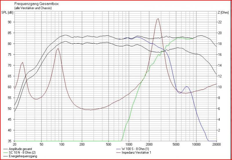

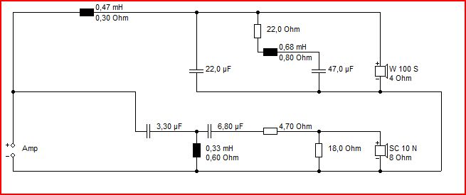

    CT 241 anderer Bassreflexkanal
    Ich werde den CT 241 mit W 100 und SC 10 N aufbauen, aber das Gehäuse in eine flache Ausführung für Wandaufhängung ändern (28cm x 32 cm x 7 cm.)
    Ergeben sich dadurch Konsequenzen für die Weichenschaltung?
    (An Boxsim wage ich mich noch nicht heran.)
    Das konische Bassreflexrohr des Bauvorschlages muss ich durch einen "Schacht" ersetzen. Jetzt verändert sich beim konischen Original ja der Querschnitt/Fläche.
    Warum macht man das?
    Sollte ich versuchen durch einen leicht "schrägen" Bassreflexkanal dem Vorbild nahezukommen oder ist der Effekt wenig relevant?
    Schon mal vielen Dank für die Tipps!
    Visaklaus
    Zuletzt geändert von Visaklaus; 11.11.2010, 21:48. Grund: Schreibfehler
    JA!!
    durch ein normales rohr nach unten gerichtet ersetzen...

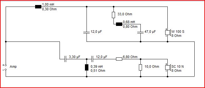

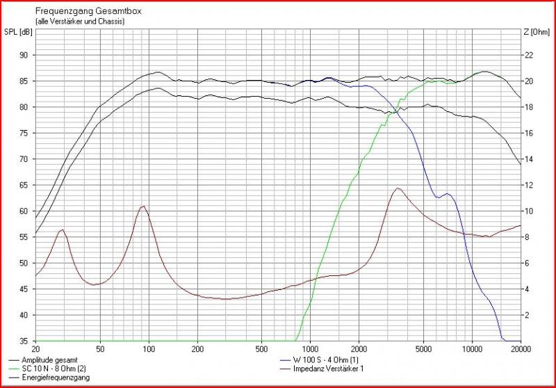

      1) Sorry, bei den Gehäusemaßen habe ich mich verrechnet. Die Front ist doch größer geworden, nämlich Breite 37,6cm und Höhe 31,6 cm (Tiefe 8,6 cm)
      Müsste jetzt wieder die Weiche geändert werden?
      2) Wie im originalen Vorschlag des ct 241 habe ich den Visaton W 100 S in 4 Ohm. (Der HT ist richtigerweise der SC 10 N in 8 Ohm)
      Die entworfene Weiche hat den W 100 S aber in 8 Ohm.
      3) Einfach nur, um was zu lernen. Weshalb sind die Bassreflexrohre oft leicht konisch verjüngt. Gibt es einen akustischen Vorteil? Wer erklärt es mir?
      Vielen Dank für die Hilfe schon im Vorraus!
      Visaklaus
        ja wegen dem w100s-4 und nicht wegen den dimensionen, an der wand spielen die weniger eine rolle.
