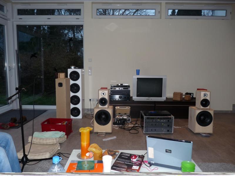

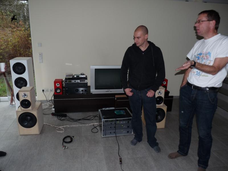

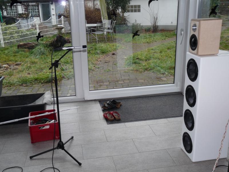

                  Anbei meine paar Fotos:
Ansichten: 1
Größe: 47,2 KB
Ansichten: 1
Größe: 71,8 KB
Ansichten: 1
Größe: 57,0 KB
Ansichten: 1
Größe: 51,9 KB
Ansichten: 1
Größe: 57,8 KB
                  Man beachte die improvisierten Schallwaende
                  MfG Marko

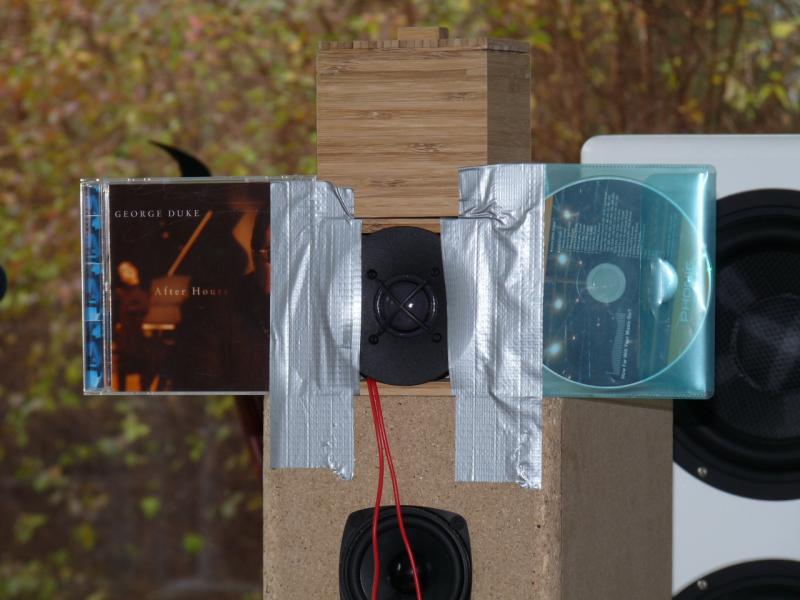

                    Yeah! George Duke - After hours!
                      • 10042
                      #70
                      den Tipp habe ich von Dir im Ulmer Treffen bei Jorge, musste ich mir gleich holen, und wie du siehst sogar als Schallwand zu verwenden
