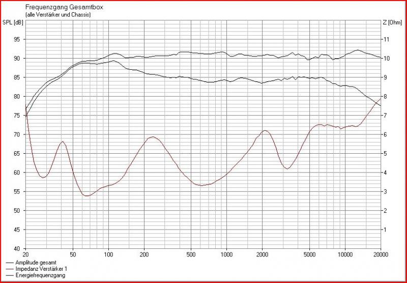

                  ich habe mir mal Gedanken gemacht was man durch den Tausch der Al200 durch die TIW250 alles verändern sollte.
                  zum einen sollte der Pegel von Mittel- und Hochton leicht angehoben werden. (simu)
                  dann die Gehäuse leicht vergrößert werden, breite um die 32 cm und höhe um die 140 cm.
                  Die Bassreflexvoluminas der TIW250 sollten leicht vergrößert werden, ich tippe mal auf 55 Liter BR. Was durch die veränderte Breite eh so wird.
                  Im Bass habe ich das 100 Hz Dröhnen leicht rausgenommen, kommt aber auf den Raum an.
                  ich denke es sollte so passen, allerdings würde ich zunächst die Concordeweiche unverändert bauen, und danach die Änderungen schrittweise einbringen. erst dann kann man testen ob die Veränderungen etwas gebracht haben.
                    walwal du bist hier der spezialist...
                    mache ihm doch eine simu und nenne sie bigconcorde...
                    (oder concorde-V V für viagra )
                    und mache bilder vom f-gang und weiche.
                      impedanz minimum von 2,8 ohms.
                        Gegenfrage: Hast du schonmals Probleme mit zu kleiner Impedanz gehabt?
                        Mit meiner BLUE, einem Regallautsprecher aus GF200, Al130 und G20SC hatte eine minimale Impedanz von um die 2 Ohm und mein normaler kleiner NAD machte keine Probleme.
                        auch andere Lautsprecher mit in der Simu zu kleiner Impedanz hatten keine Probleme.
                          • 28893
                          Auch die Original-Concorde ist bei 3,2. Ein guter Verstärker lacht darüber.
                          Timo, das sieht gut aus. Weitere Simus nutzen nichts. Bauen, hören, messen, ev. anpassen.

                              Wer sich eine Concorde hinstellt, sollte nicht am Verstärker sparen. Gutes Netzteil mit hoher Stromlieferfähigkeit und mindestens 200 Watt an 4 Ohm sollten sein.
                                • 10995
                                sehe ich auch so
