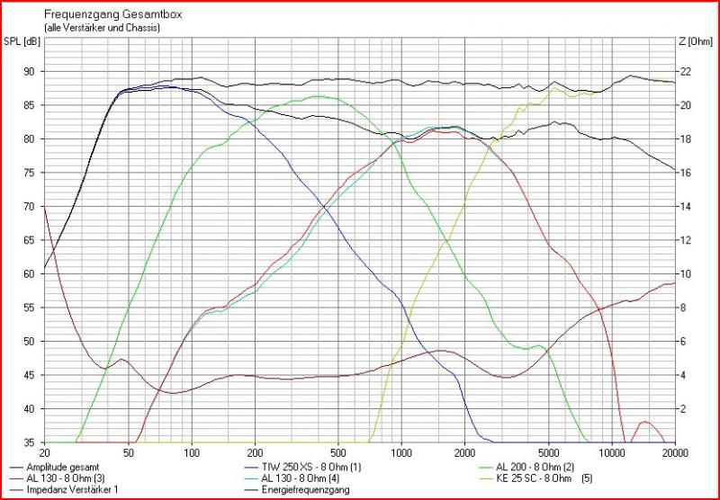

    Ich stelle mir eine Kombo aus 1x KE 25 SC, 2x AL130 (M?) und 2x Tiw 250 XS vor.
    Aufteilung der Front von oben:
    TIW 250 XS - AL130 - Ke 25 SC - AL130 - TIW 250 XS (Sowas wie Concorde "Big"?)
    oder
    Al130 - KE 25 SC - AL130 - TIW 250 XS - TIW 250 XS ( Wie die Canton Reference 1.2 DC)
    Diese Kombi ist im Forum hier noch nicht behandelt worden, zumindest habe ich nichts gefunden.
    Habe mit Forumsmitglied "helli" dieses Thema schon mal im Ansatz diskutiert, habe es dann aber aus beruflichen Gründen einschlafen lassen müssen.
    Denkbar? Machbar? Völliger Unsinn?
    Würde mich über Meinungen, Anregungen zu dieser Idee freuen.

        Ist relativ sinnfrei, weil die 2 Al 130 die pegelbegrenzenden Chassis sind. Wer noch lauter will, darf keine Nachbarn haben.

            Logisch. Ich gehe von Boxsim/max-Pegel aus. Wer einen bassarmen Raum hat und laut will, dem reichen die 2 20er nicht. So einen Fall kenne ich. Da halte ich es aberfür sinnvoller, noch 2 Subs zu nehmen, die kann man flexibler aufstellen und einfach entzerren.

                      kaufe noch ein al200 und inspiriere dich der vmax.
                        sie könnte dann so aussehen:
                          noch eine kleine änderung:
                          austauch von rauh auf glatt bei den kopplungskondi von al200 & al130
                          verdoppelung diese kondis (mehr strom)
                          austauch von rauh auf mkp bei den kopplungskondi von ke25.
                          der f-gang ist unverändert.

                            Gerade im Bass ist es sinnvoll, Boden- & Deckenreflektionen von vorne herein zu minimieren indem man die Tieftoener wie bei der Concorde in D'Appolito-Bauweise anordnet.
                            Ob groessere Tieftoener in der Concorde nun Sinn machen sei mal dahingestellt aber wem's gefaellt, wer den Platz hat und noch etwas mehr Wirkungsgrad bei rauskommt - warum denn nicht...?
